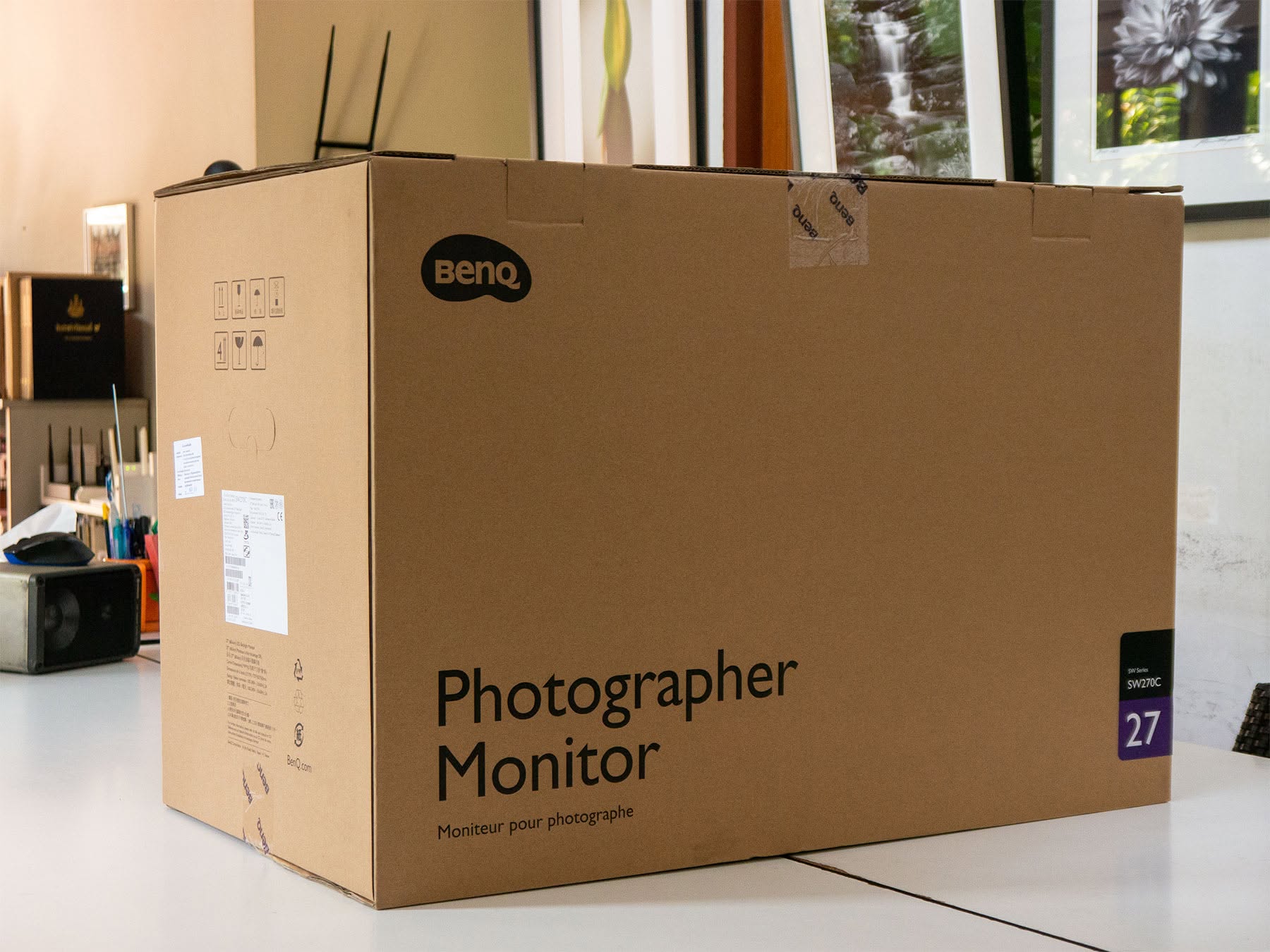

BenQ SW270C มาในกล่องที่แพ็คมาอย่างแน่นหนา แข็งแรง และมีขนาดใหญ่กว่าจอทั่วไป.oขนาดเดียวกันมากครับ ขนาดกล่องมีความหนาถึง 42.5 เซ็น ยาว 73.5 และสูง 50 เซ็น ใหญ่กว่า จอ 27 นิ้วที่เคยเจอมาเลยครับ
ขนาดกล่อง 735x425x505 mm.
รายละเอียดข้างกล่อง
รายละเอียดข้างกล่อง

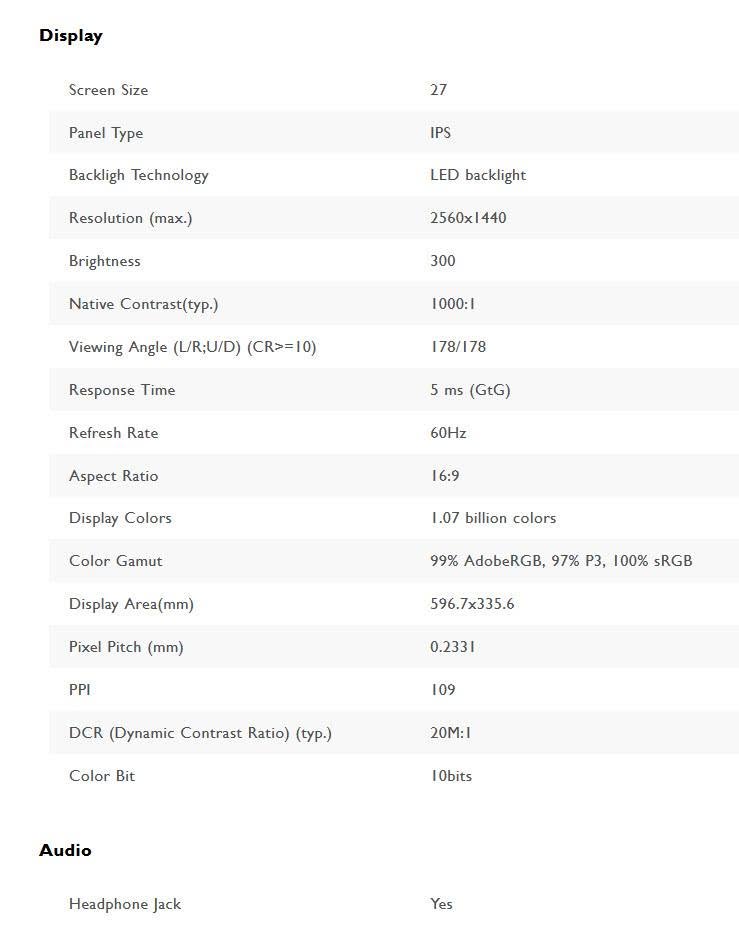

แจ้งว่าเป็นจอมอนิเตอร์ LCD ที่ใช้หลอดส่องสว่างด้านหลังเป็นแบบ LED
Model : SW270c-B
มีค่าความส่ว่าง : 300 nits
ค่าคอนทราสต์ : 1000:1
Respone Time : 5 ms.
ต่อ Input ได้แบบ HDMI, DP, USB-C
ความละเอียดสูงสุดที่ 2560x1440 พิกเซล
น้ำหนัก : 18.4 กิโลกรัม
และ Made in China ครับ

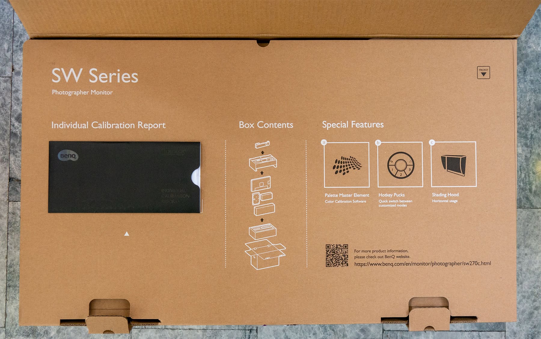

เปิดกล่องมาดูข้างใน เจอที่แปะมาบนฝากล่องมี

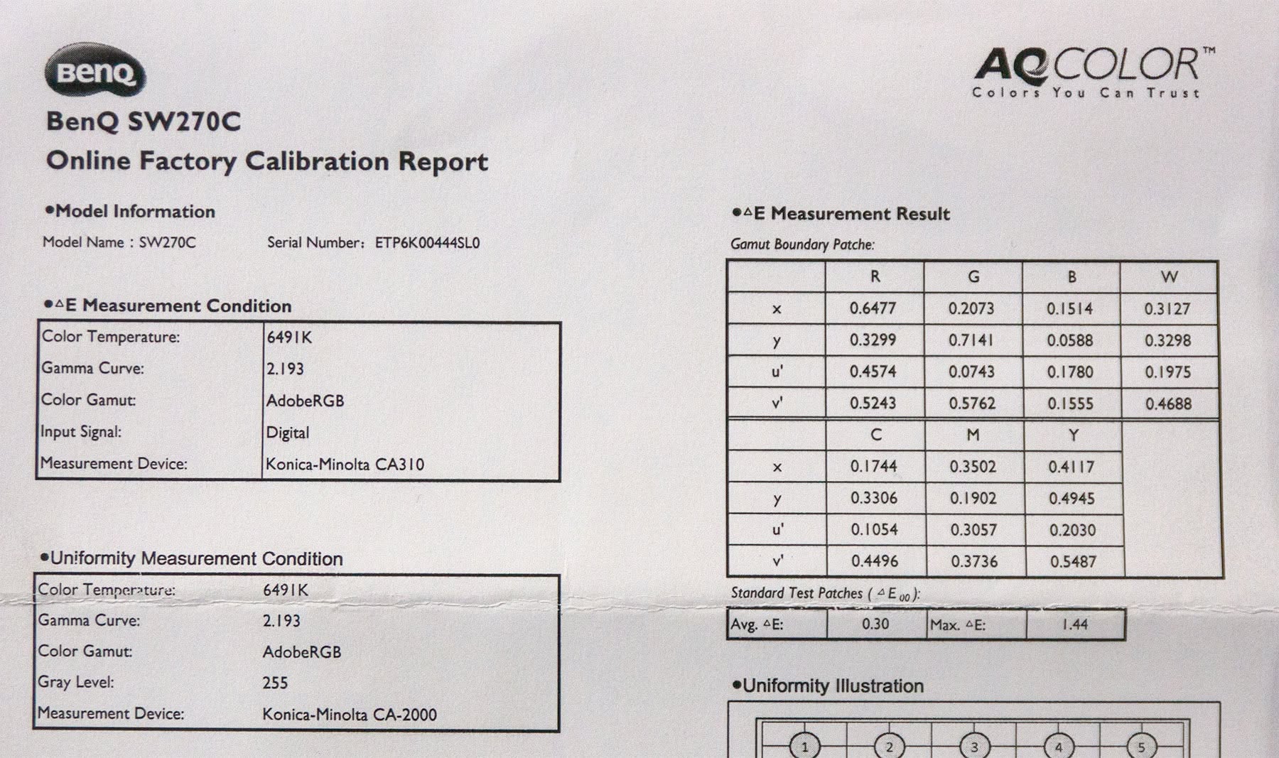

ซ้ายสุด ซองใส่ใบรายละเอียดค่าการ Calibrate จากโรงงาน
ตรงกลาง เป็นรูปส่วนประกอบของในกล่อง
ด้านขวา แจ้งคุณสมบัติเด่นๆ
- มีโปรแกรมแคลของจอเองคือ Palette Master Elements ทำให้สามารถแคลจอแบบ Hardwareได้
- Hotkey Pucks อันนี้ผมชอบมาก ใช้ปรับจอได้สะดวกรวดเร็วขึ้นมากตอนแคลจอ
- Shading Hood ฮูดบังแสงรบกวนให้จอ อันนี้ก็เป็นของจำเป็นสำหรับจอแต่งภาพ

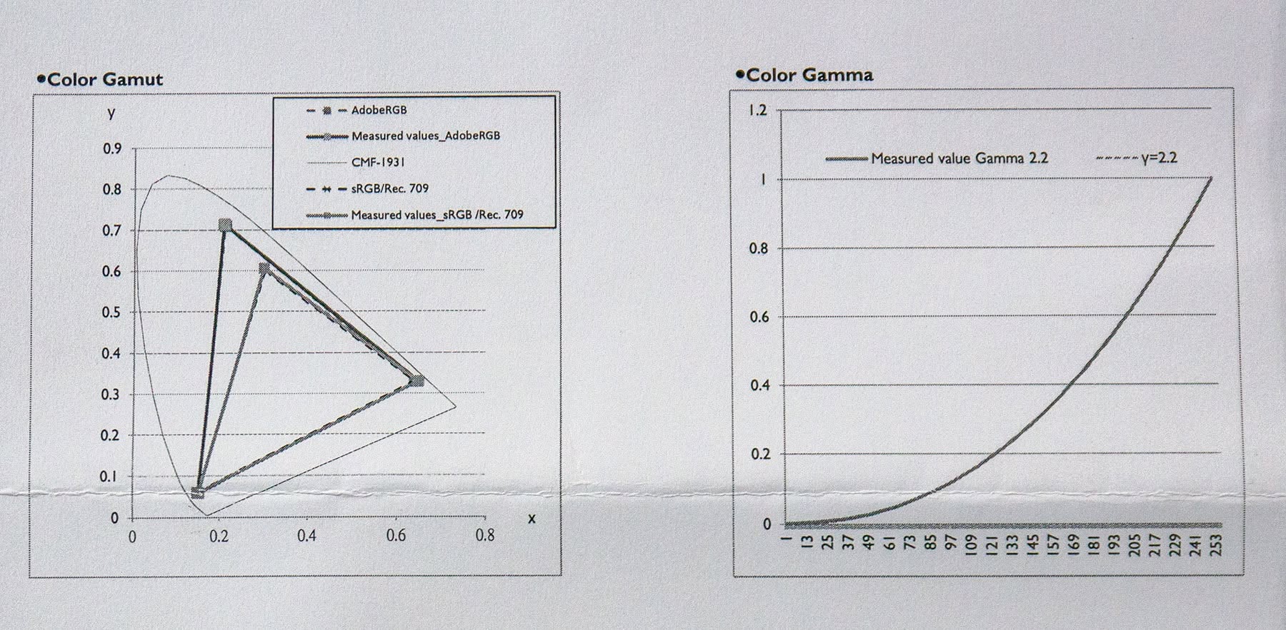

Factory Calibration Report ของจอนี้
ผมครอปบางส่วนที่สำคัญมาให้ชมครับ

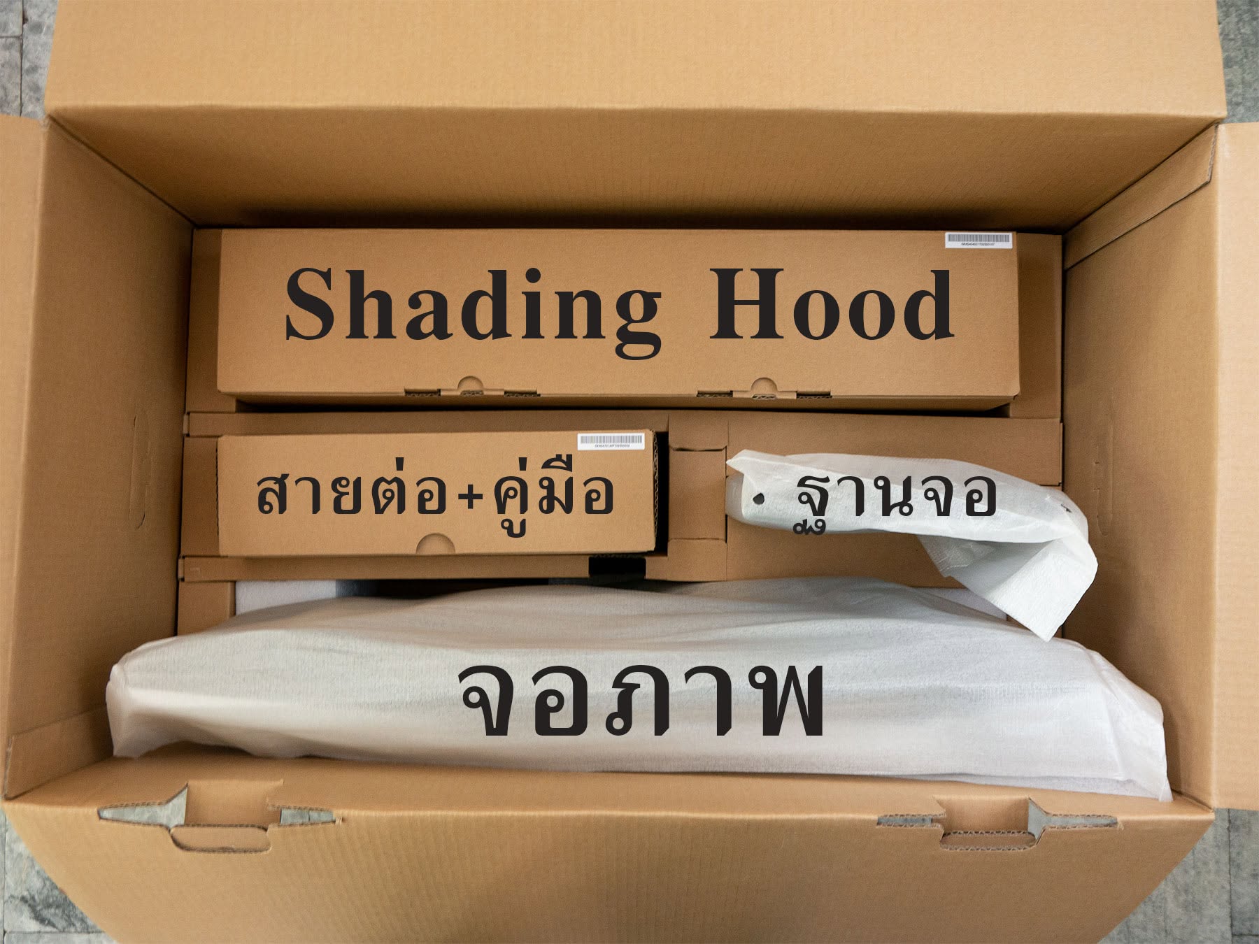

ลองมาดูข้างในกันบ้างครับ
เปิดฝาปิดออก บนสุดก็จะเจอ ขาตั้งก่อน อันดับแรก
ยกกล่องส่วนบนนี้ออกก็จะเจอที่เหลือทั้งหมดครับ
แพ็คมาเป็นสัดส่วน เว้นช่องห่าง ดูแข็งแรงปลอดภัยดี เลยทำให้กล่องใหญ่มากไปด้วย

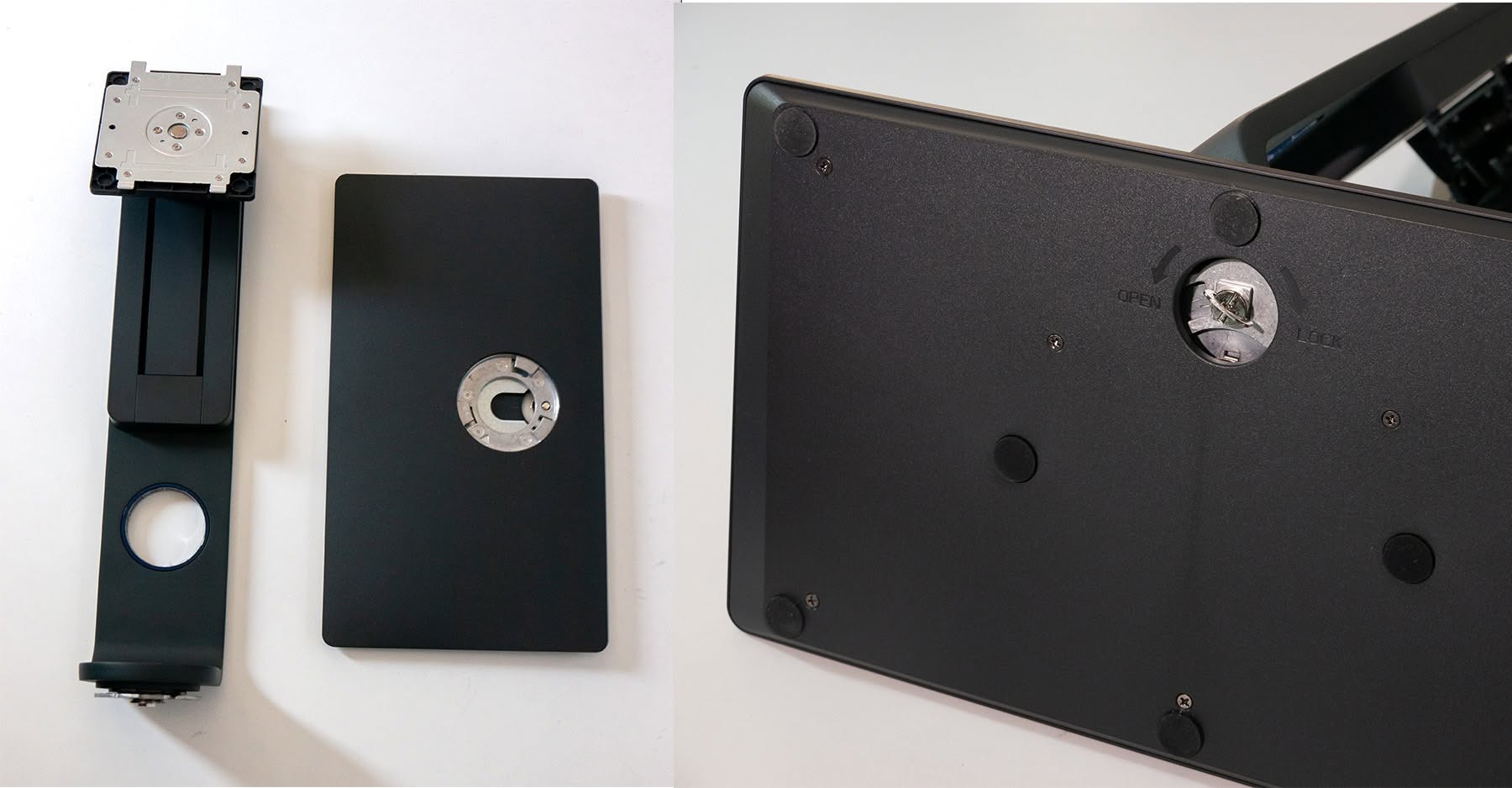

เริ่มประกอบ โดยเอาแป้นฐาน มาขันเข้ากับขาตั้งจอ ใส่เข้าไปในล๊อค แล้วหมุนไปทางขวา แล้วขันเกลียวน๊อตยึดเข้าไปให้แน่น

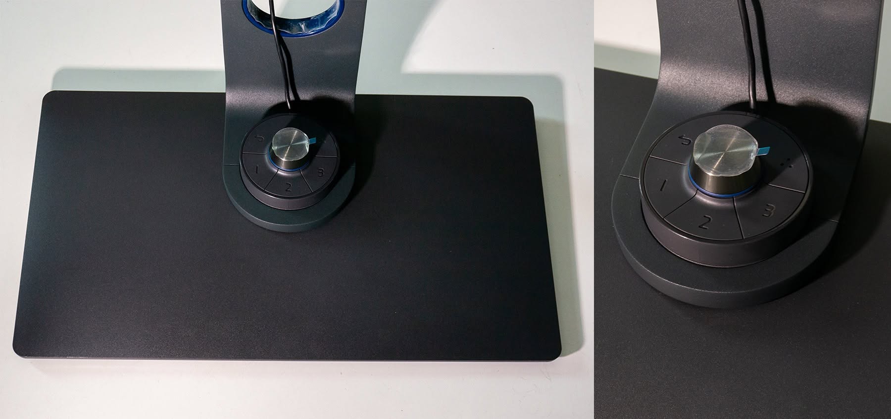

เมื่อประกอบเสร็จ หน้าจาจะเป็นแบบนี้ ตรงกลางฐาน จะเป็นที่วางเก็บ Hotkey Pucks
ประกอบขาตั้งเสร็จ ก็ยกพาแนลจอมาวางลงบนกับโต๊ะ แล้วเอาขาตั้งไปประกบใส่ครับ กดลงไปขาก็จะล๊อคกันเอง (เวลาจะเอาออก ก็กดปุ่ม ก็จะปลดล๊อค ยกออกได้)

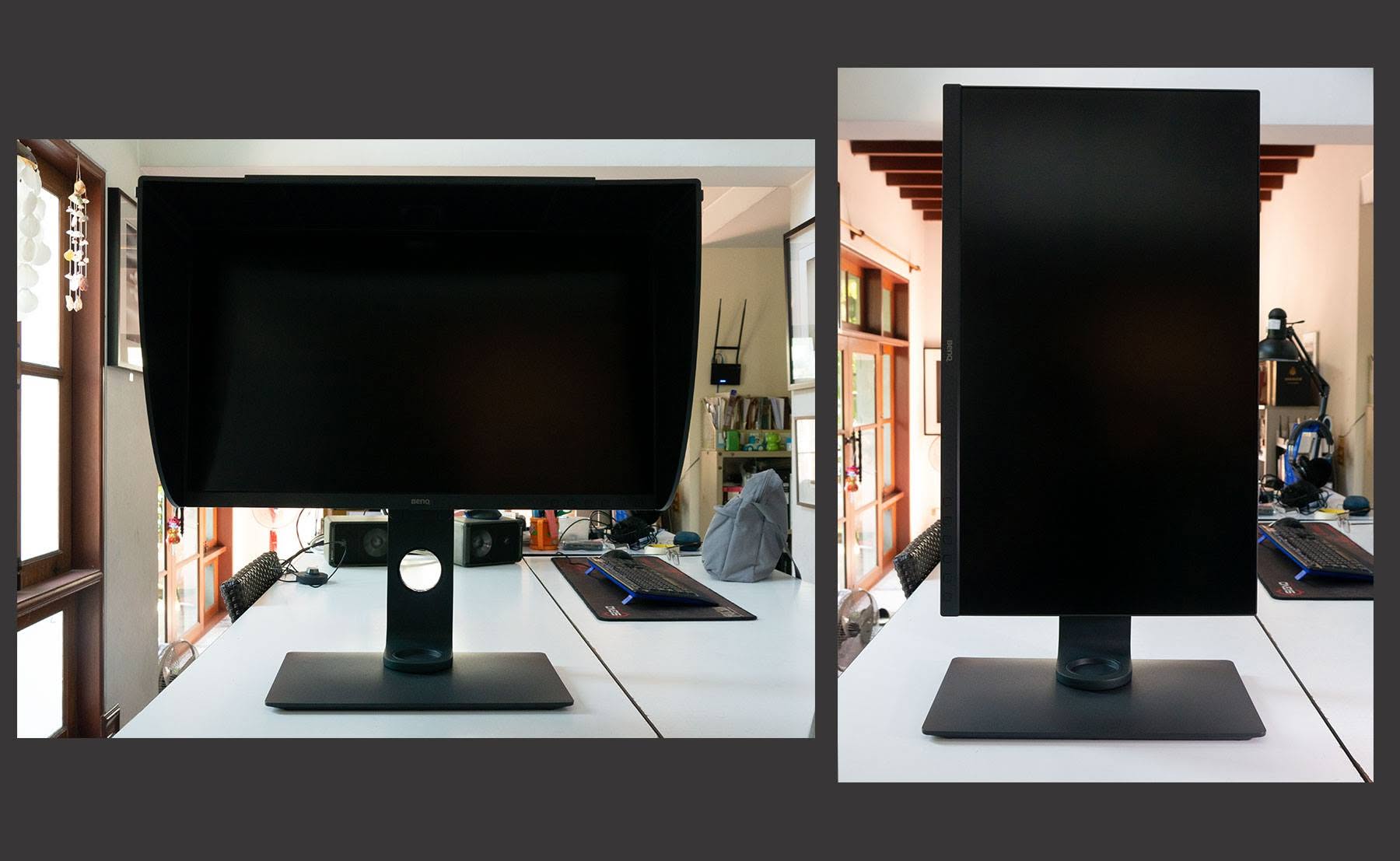

จอ BenQ SW270C สามารถวางได้ 2 แบบ คือ แนวนอน หรือ แนวตั้ง ได้

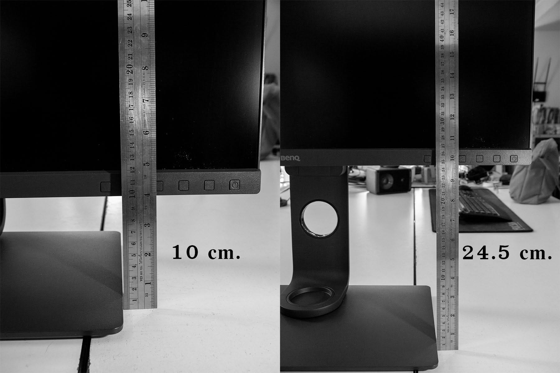

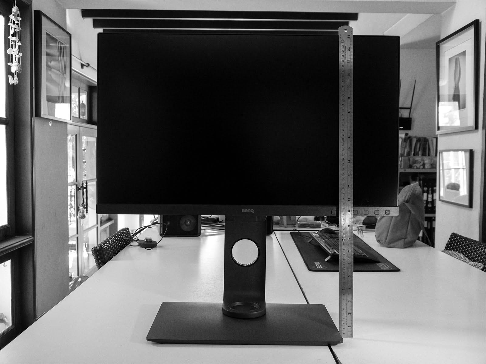

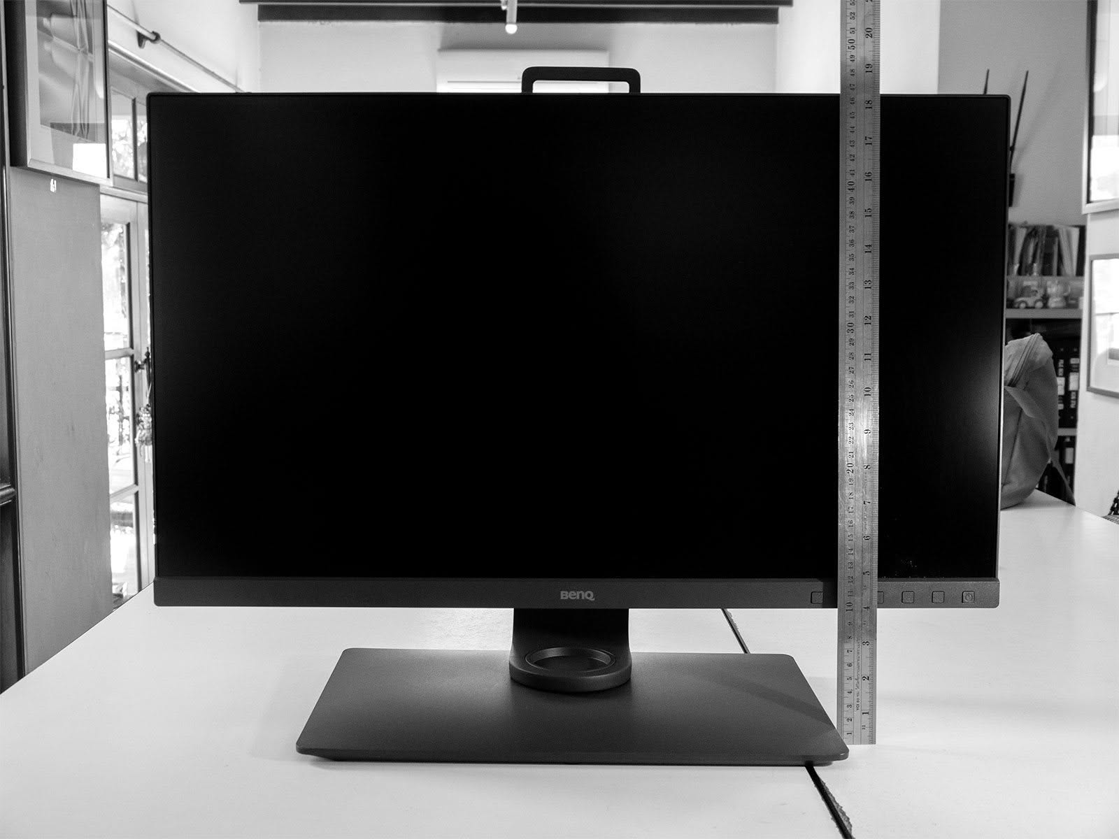

แต่โดยปกติใช้งานทำรูป เราก็คงจะวางจอแนวนอนกันนะ ตัวขาตั้งจอ สามารถปรับสูงต่ำได้มาก ผมลองวัดแล้วเอามาให้ดูครับ
จอ วัดจากด้านล่าง ปรับได้ต่ำสุด 10 cm. สูงสุด 24.5 cm.
วัดด้านบน ปรับได้ต่ำสุดประมาณ 46.5 cm.
ปรับได้สูงสุดสุดประมาณ 61.5 cm. สุดไม้บรรทัด 2 ฟุตเลยครับ

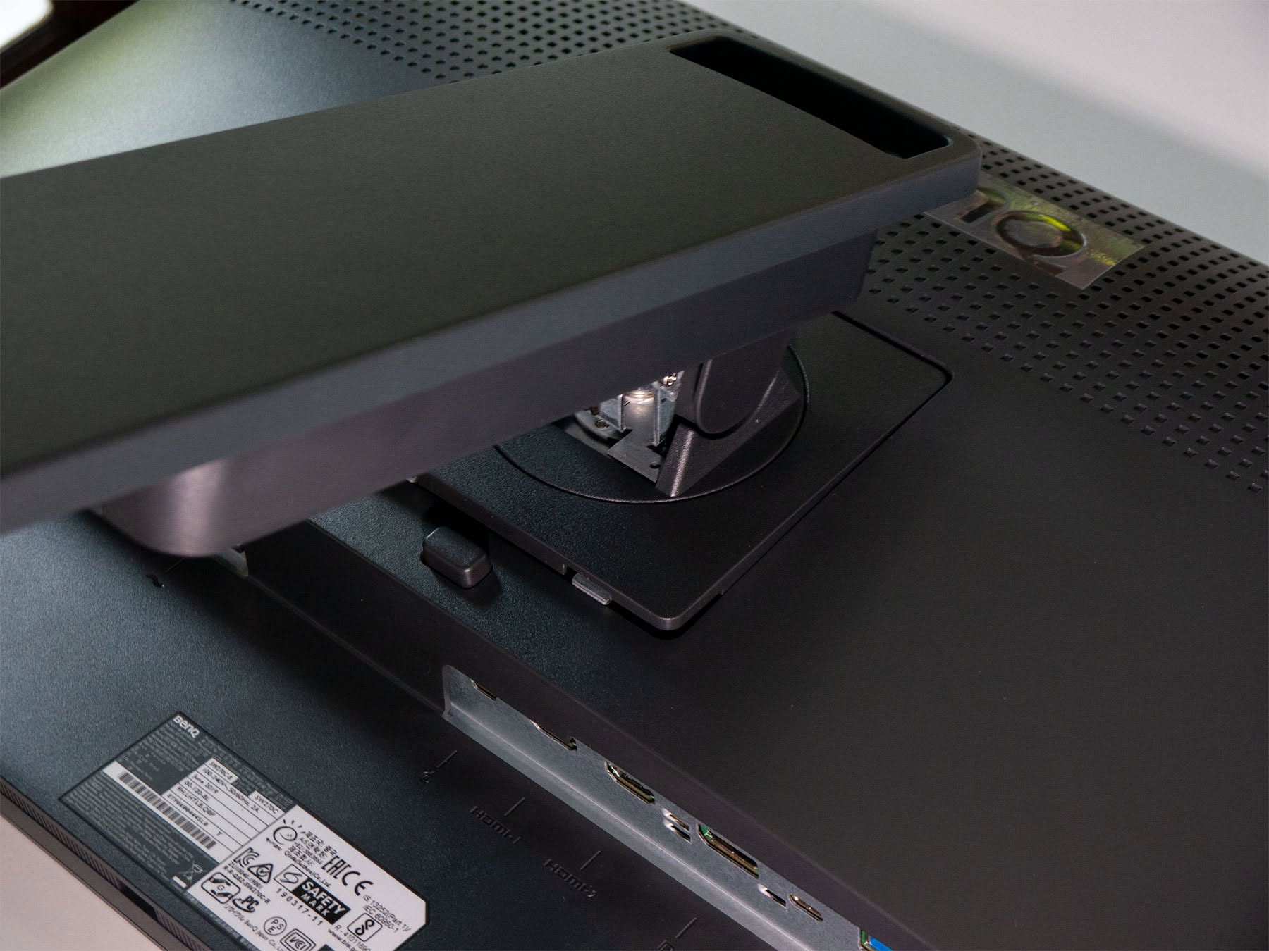

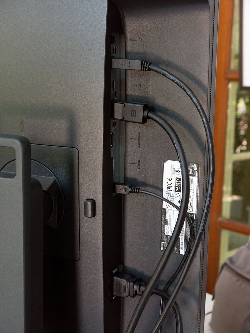

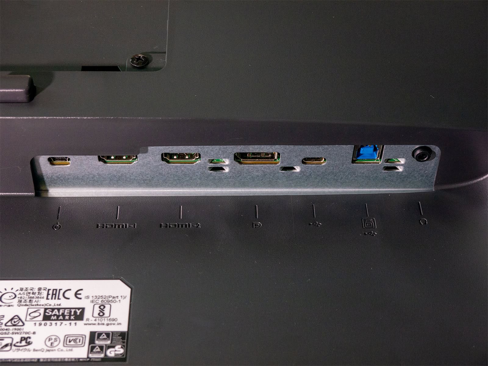

พอร์ตเชื่อต่อต่างๆของจอที่มีมาให้
ช่องต่อสายต่างๆ ที่ต้องต่อ เวลาต่อสาย ผมชอบหมุนจอตั้ง เพื่อจะได้ต่อสายได้ง่ายขึ้นครับ
สายที่จำเป็นไล่จากล่างขึ้นไป
- สายไฟ A/C
- สายของตัว Hotkey Pucks
- สายสัญญาณภาพ ในที่นี้ผมเลือกใช้สาย DP (สายที่ให้มาเป็น DP to MiniDP)
- สาย USB แบบ Upstream เพื่อใช้กับพอร์ต USB ด้านข้างจอ กับใช้ตอนทำ Hardware Calibration (มีให้มา)

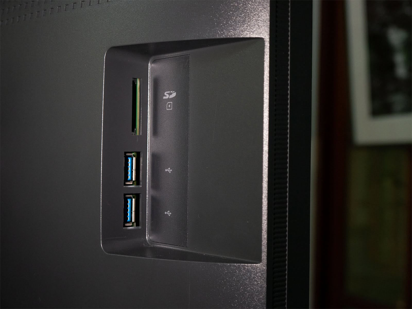

ด้านข้างจอด้านซ้าย สามารถเสียบต่อ USB ได้ 2 พอร์ท กับ 1 ช่อง SD card

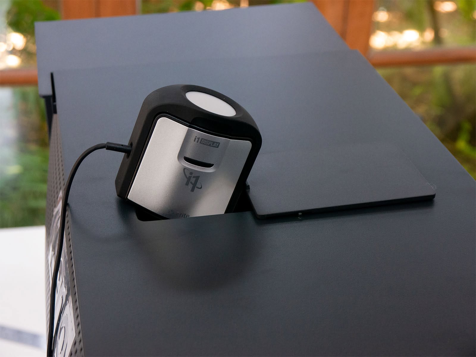

ด้านบนจอ ตรง Hood มีช่องเปิด สำหรับใส่ตัวคาลิเบรทจอลงมา เวลาจะแคลจอได้

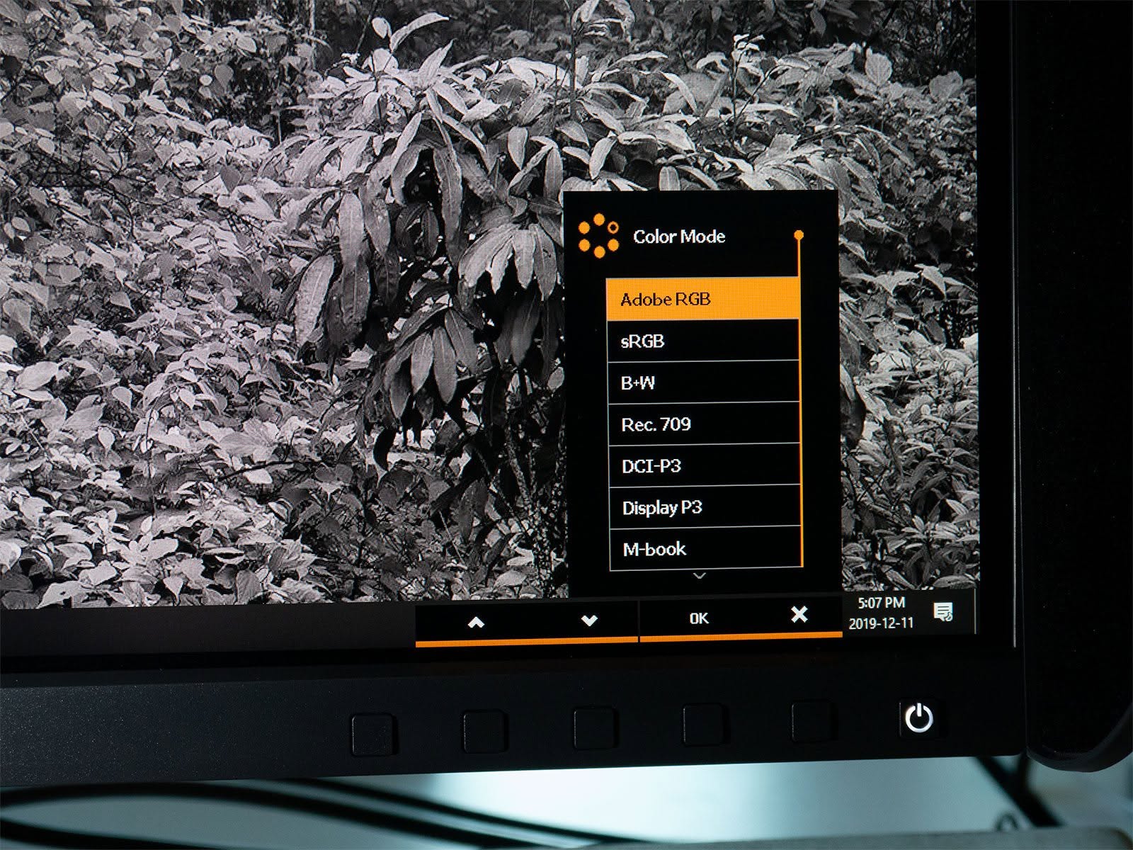

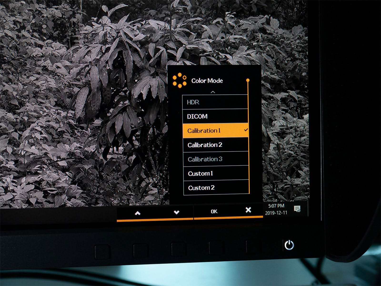

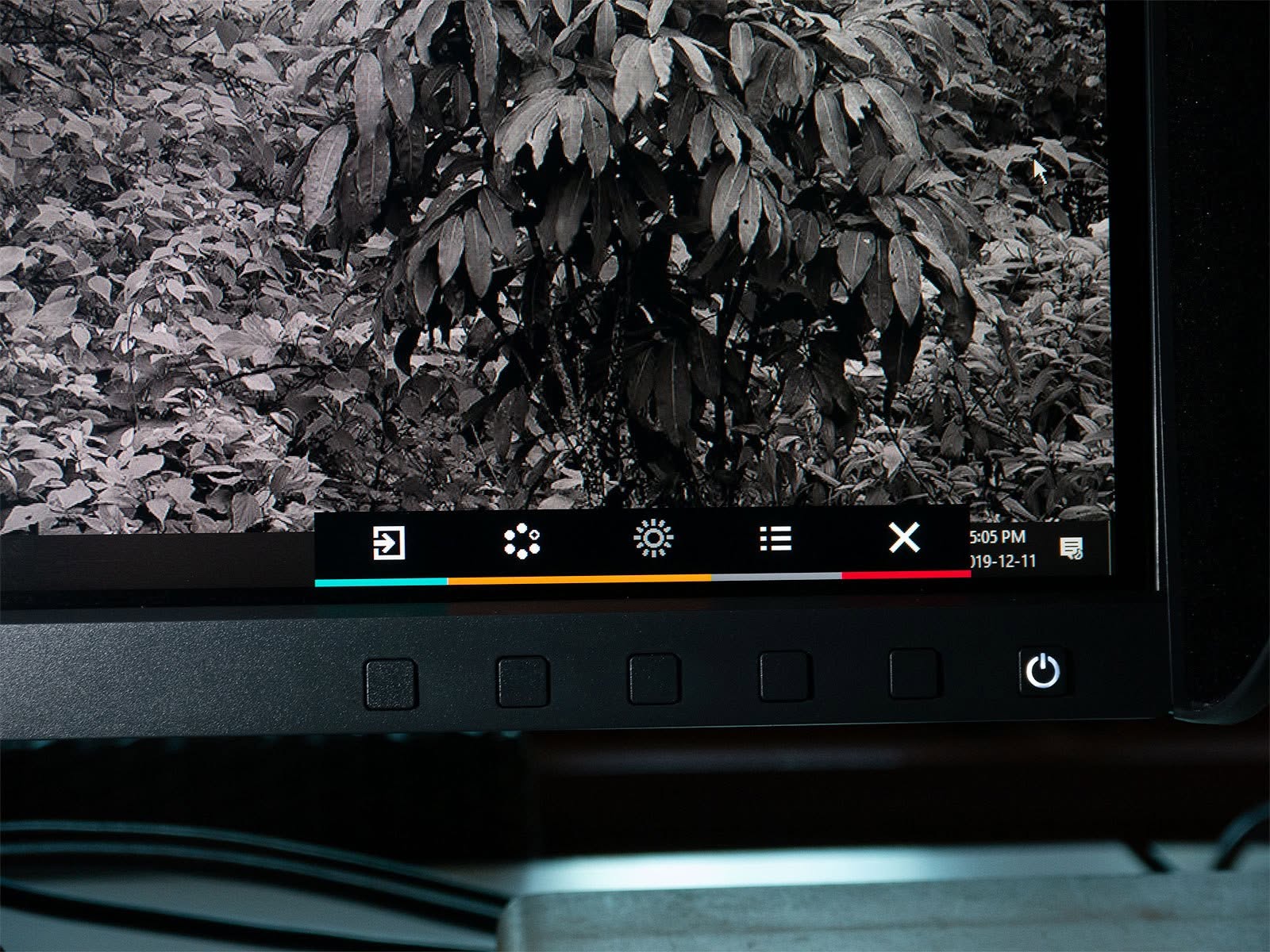

ปุ่มปรับต่างๆของจออยู่ที่มุมขวาล่าง มีทั้งหมด 6 ปุ่ม ขวาสุดคือปุ่ม Power
หน้าตาโหมดต่างๆ ของจอที่มีมาให้ เริ่มจาก AdobeRGB ก่อนแล้วไล่ลงไปเรื่อย มีเยอะถึง 2 หน้า
โหมด Calibration 1, 2, 3 สำหรับการแคลแบบ Hardware Calibration ด้วยโปรแกรมของทาง BenQ เองคือ Palette Master Elements
และ โหมด Custom1, 2 สำหรับการแคลด้วยโปรแกรมของตัว Calibrate เอง เช่น i1Profiler

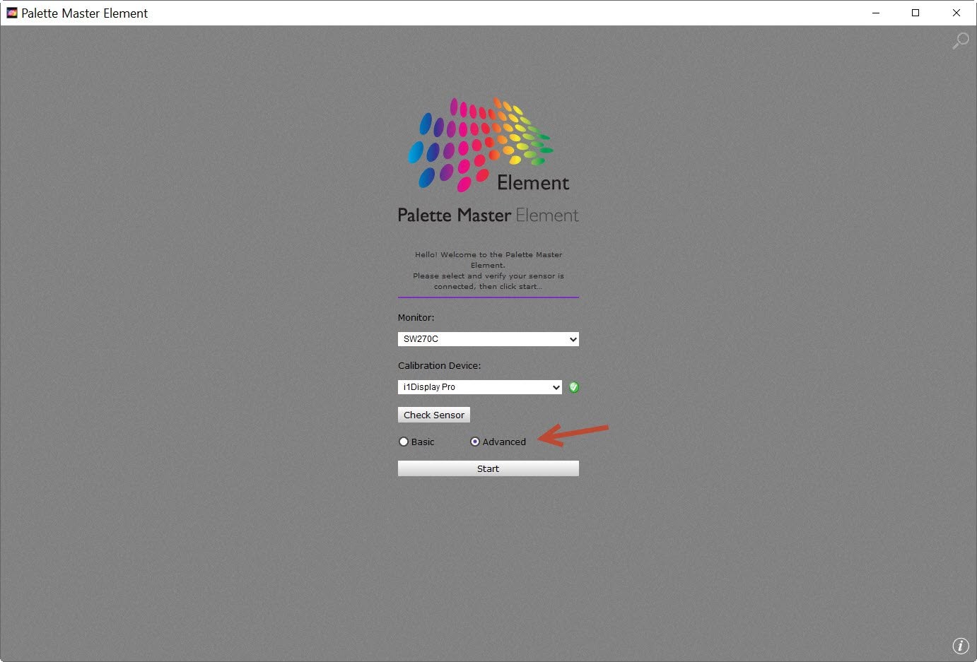

ก่อนจะเริ่มแคลจอ ก็ต้องติดตั้งโปรแกรม Palette Master Elements ก่อน
โดยดาวโหลดได้ที่ Palette Master Element
เมื่อติดตั้งโปรแกรมเรียบร้อย ก็ต่อตัวเครื่อง Calibrateจอ (i1, spyder) เข้ากับคอมพิวเตอร์ (ในที่นี้ผมใช้ตัว i1 DisplayPro ในการแคล)
**อย่าลืมต้องต่อสาย USB Upstream จากคอมมาเข้าจอด้วย แล้วก็เปิดโปรแกรม Palette Master Elements ขึ้นมา
การแคลมี 2 โหมดให้เลือก Basic กับ Advanced ...แน่นอน ผมต้องเลือกแบบ Advanced
กด Start ไปต่อหน้าต่อไป

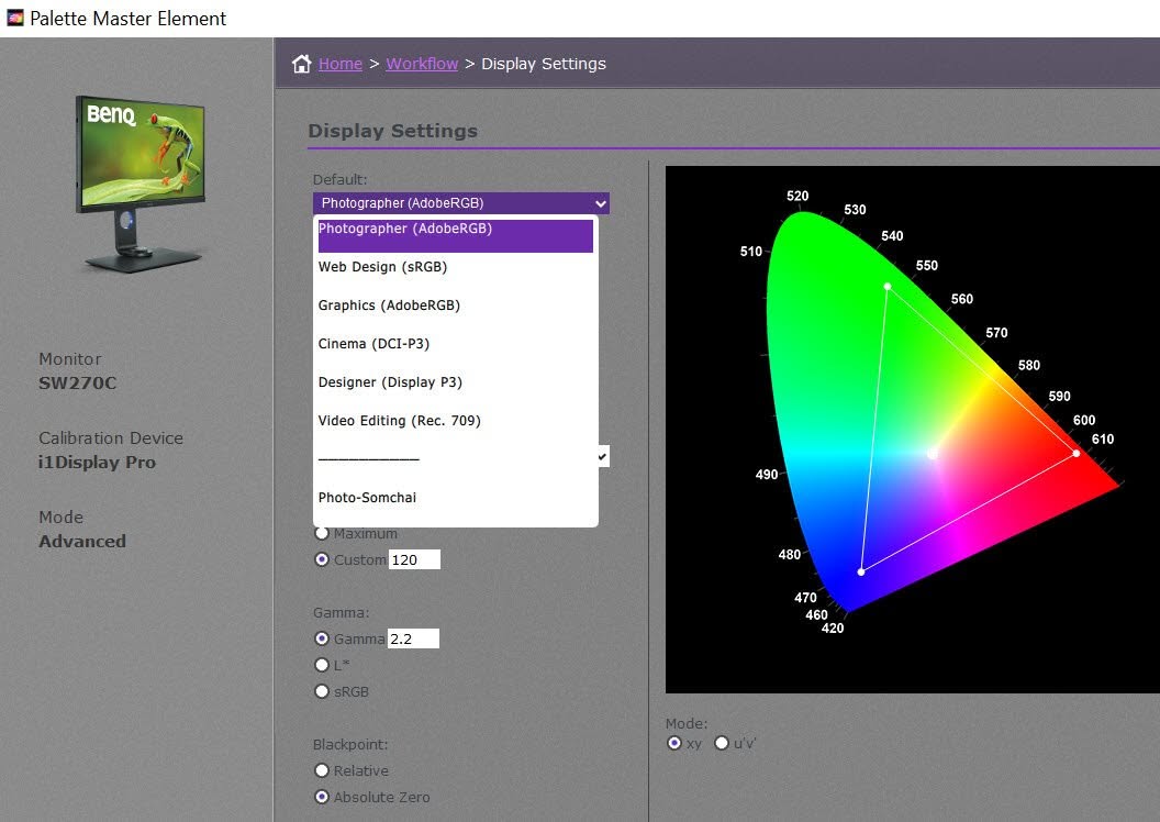

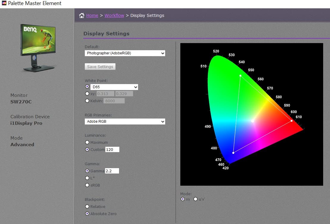

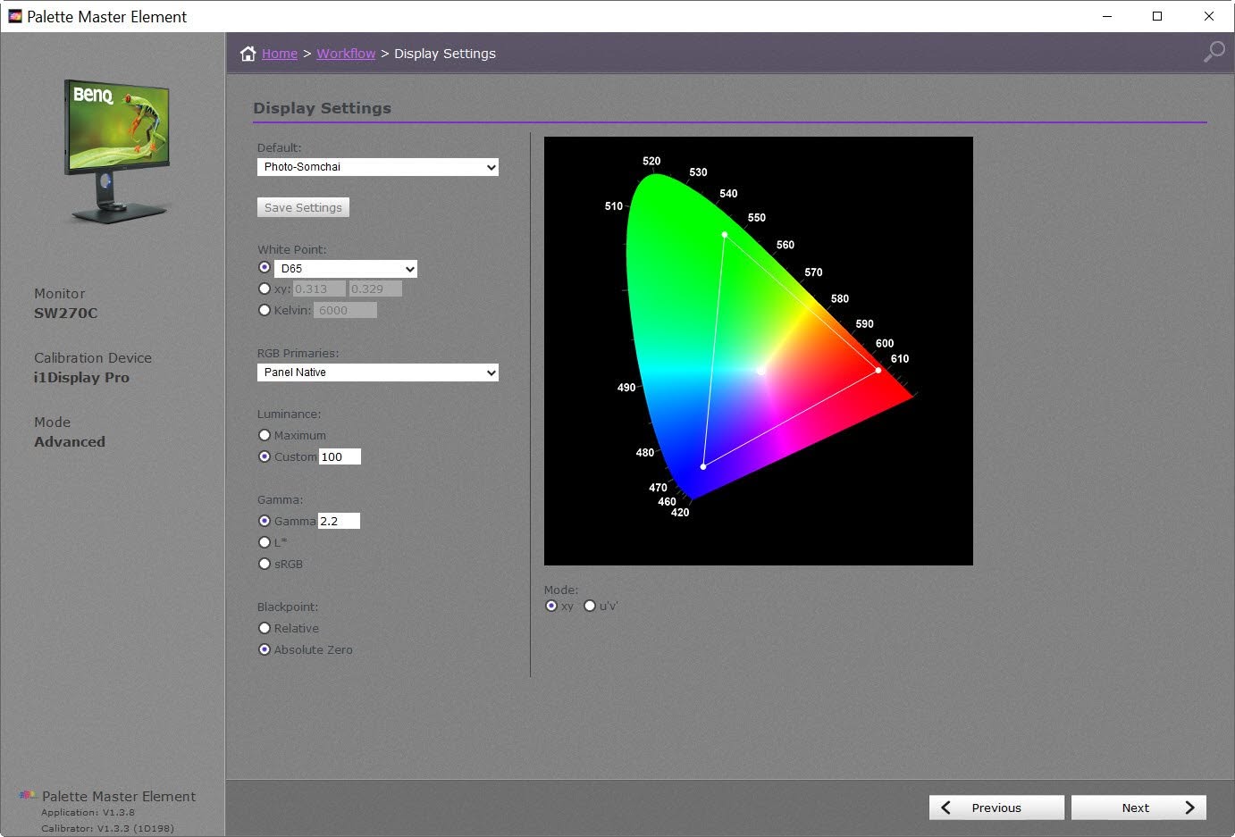

Display Setting : หน้านี้จะเป็นการเลือกค่า Setting ให้เหมาะกับงานประเภทต่างๆ ค่า Default จะเป็นแบบ Photographer (AdobeRGB) เพราะจอนี้เค้าโปรโมทว่าเป็น Photographer Monitor
โดยมีค่าที่เซ็ทให้ไว้ตามภาพ คือ
White Point : D65
Color Space : AdobeRGB
Luminance : 120
Gamma : 2.2
แต่ถ้าจะใช้งานแบบอื่น ก็มีให้เลือกหลากหลายครับ ดูในรูปด้านล่างครับ
ค่า Preset ทีทางโปรแกรมตั้งให้มา มี 6 แบบคือ
Web Design (sRGB)
Graphics (AdobeRGB)
Cinema (DCI-P3)
Designer ( Display P3)
Video Editing (Rec. 709)
และก็มีให้เรา Custom Setting เอง และ Save เก็บไว้เรียกใช้ได้
อย่างในภาพ ด้านล่างสุด จะมีค่าของผมเองชื่อ Photo-Somchai
Photo-Somchai Setting
ตามรูปด้าบน คือ Setting ที่ผมใช้งาน ใครจะตั้งตามก็ได้นะครับ ไม่สงวนลิขสิทธิ์

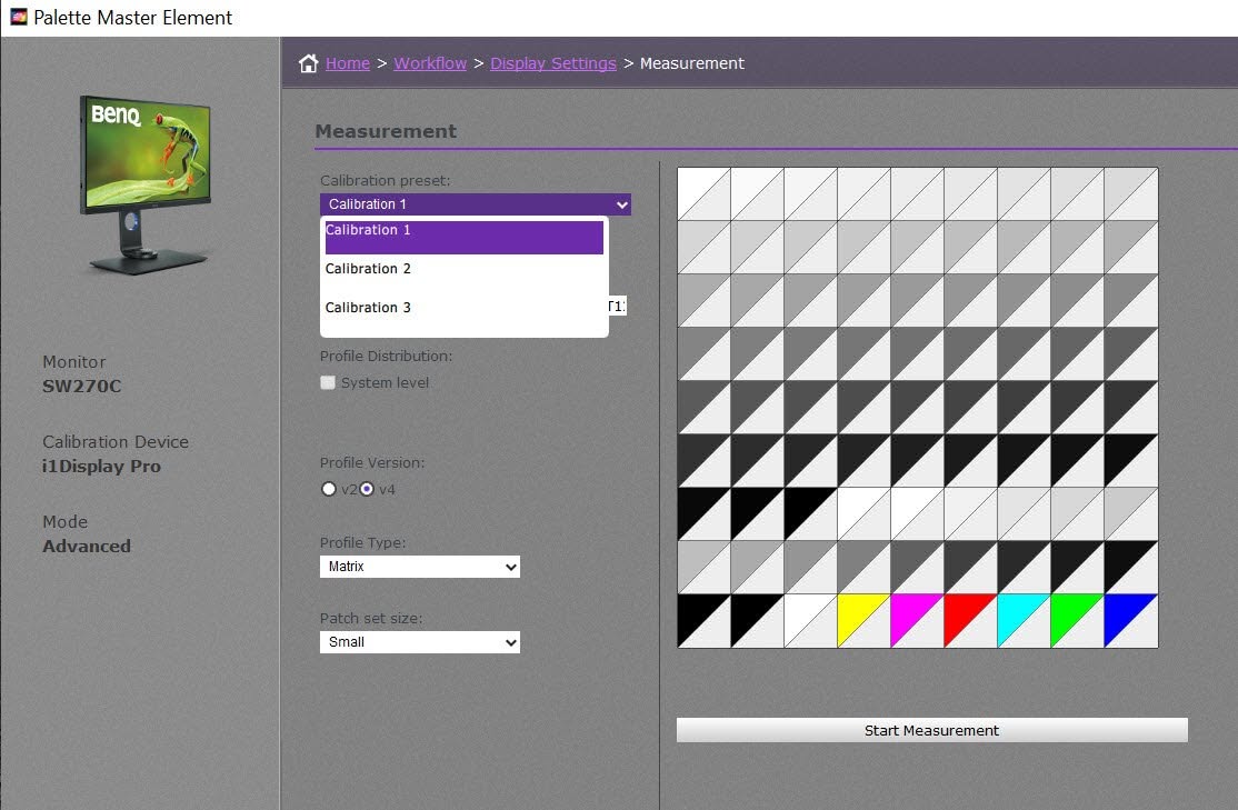

ถัดมา หน้า Measurement
หน้า Measurement เราสามารถเลือกว่าจะเซฟค่าคาลิเบรทไว้ที่โหมด Calibrationไหน เค้ามีให้เลือกได้ 3 อัน แปลว่าเราสามารถแคล แล้วเซฟเก็บไว้เรียกใช้ได้ 3 แบบเลยที่เดียว อันนี้ก็ชอบ :)

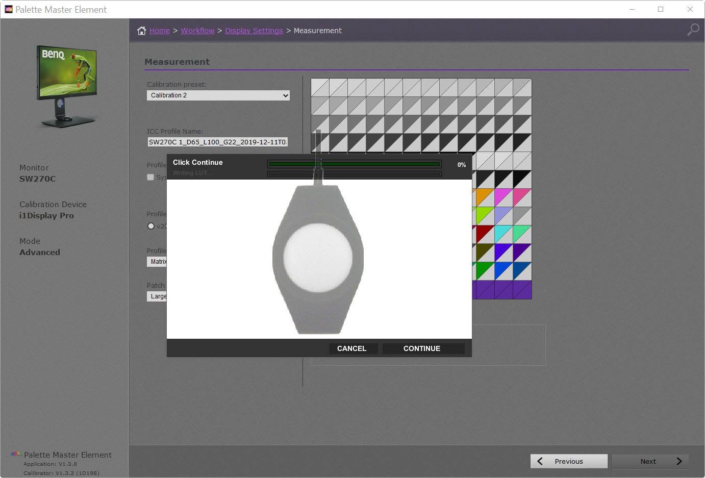

เซ็ทเสร็จแล้วก็กด Start Measurement
เค้าจะขึ้นรูปให้เราเอาตัวแคลไปวางแปะที่จอ ควรเอียงจอขึ้นเล็กน้อย ตัวแคลจะแนบสนิทกับจอ หลังจอไม่ควรให้มีแสงไฟส่องมารบกวนขณะทำการแคลครับ กด Continue แล้วก็นั่งรอสักครู่ครับ

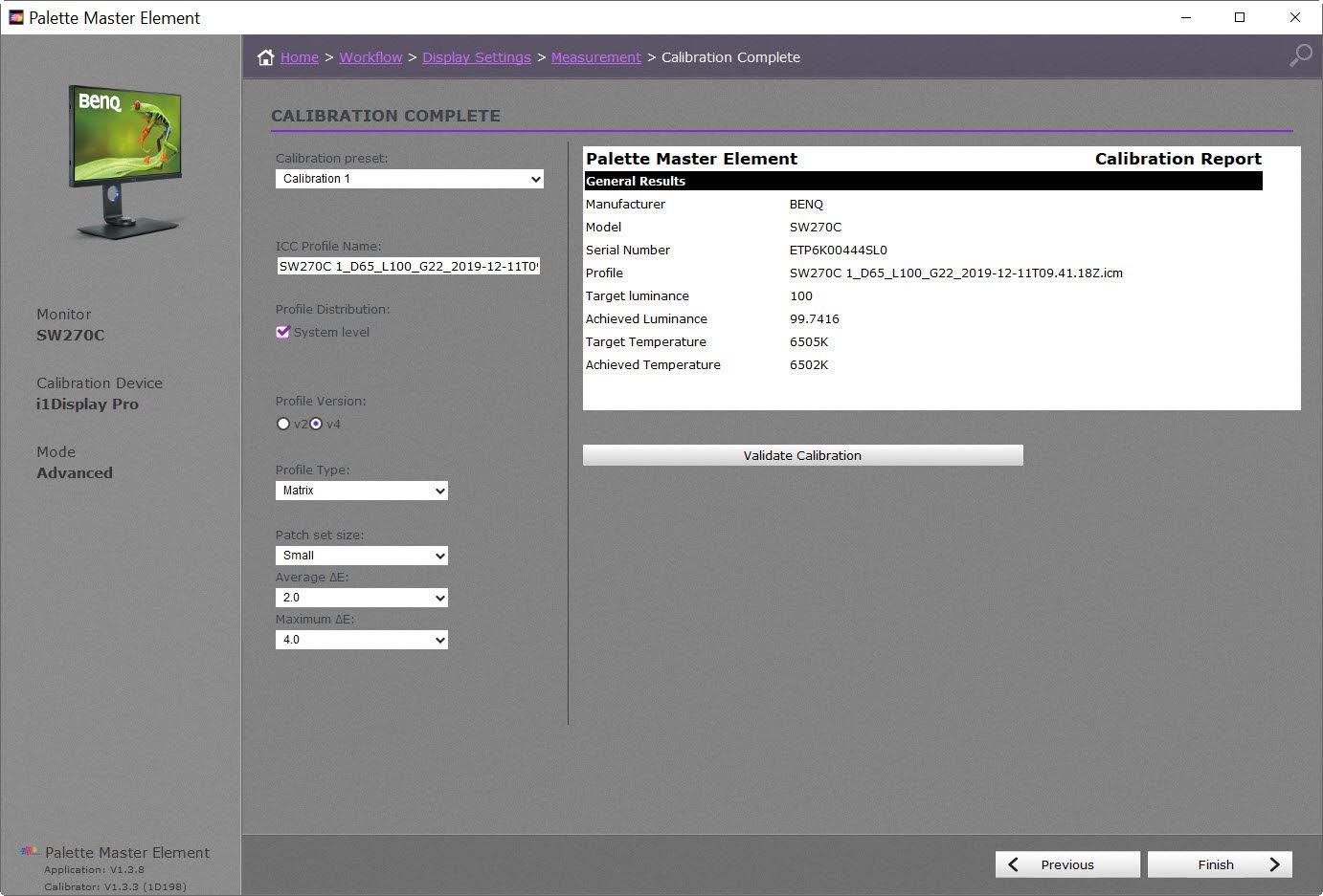

แคลเสร็จ จะขึ้นหน้า Calibration Complete เป็นอันเสร็จขึ้นตอนการแคลจอ

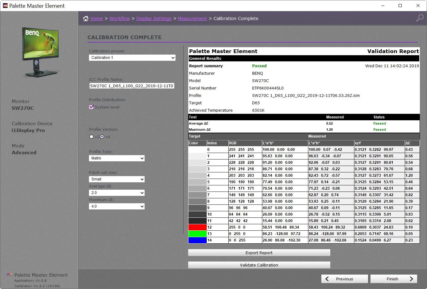

ต่อมาเราก็จะมาวัดผลการแคลต่อ โดยกดที่ Validate Calibration
กดปุ่ม Start Measurement วางตัวแคลลงหน้าจออีกรอบ แล้วรอจนแคลเสร็จ
Validate Report
หน้านี้ก็จะรายงานผลการวัด ดูตรงช่อง Test
ค่ามาตฐานที่ปรแกรมเซ็ทไว้คือ ค่าเฉลี่ยเดลต้าอี ไม่เกิน 2.0 , ค่าเดลต้าอีมากสุดไม่เกิน 4.0
จอ SW207C ตัวนี้ ได้ค่าเฉลี่ยเดลต้าอี ที่ 0.52
ค่าเดลต้าอี มากสุดที่วัดได้คือ 1.20
PASSED ผ่าน และก็ต่ำมากด้วยครับ คือตำ่กว่า 1 อีก ที่ 0.52
โดยทั่วไป มาตรฐานค่าเฉลี่ยเดลต้าอี สำหรับงานมืออาชีพคือต้องต่ำกว่า 2.0 ลงมาครับ
ถ้าได้ต่ำกว่า 1 ก็ถือว่า ยอดเยี่ยมมาก :)

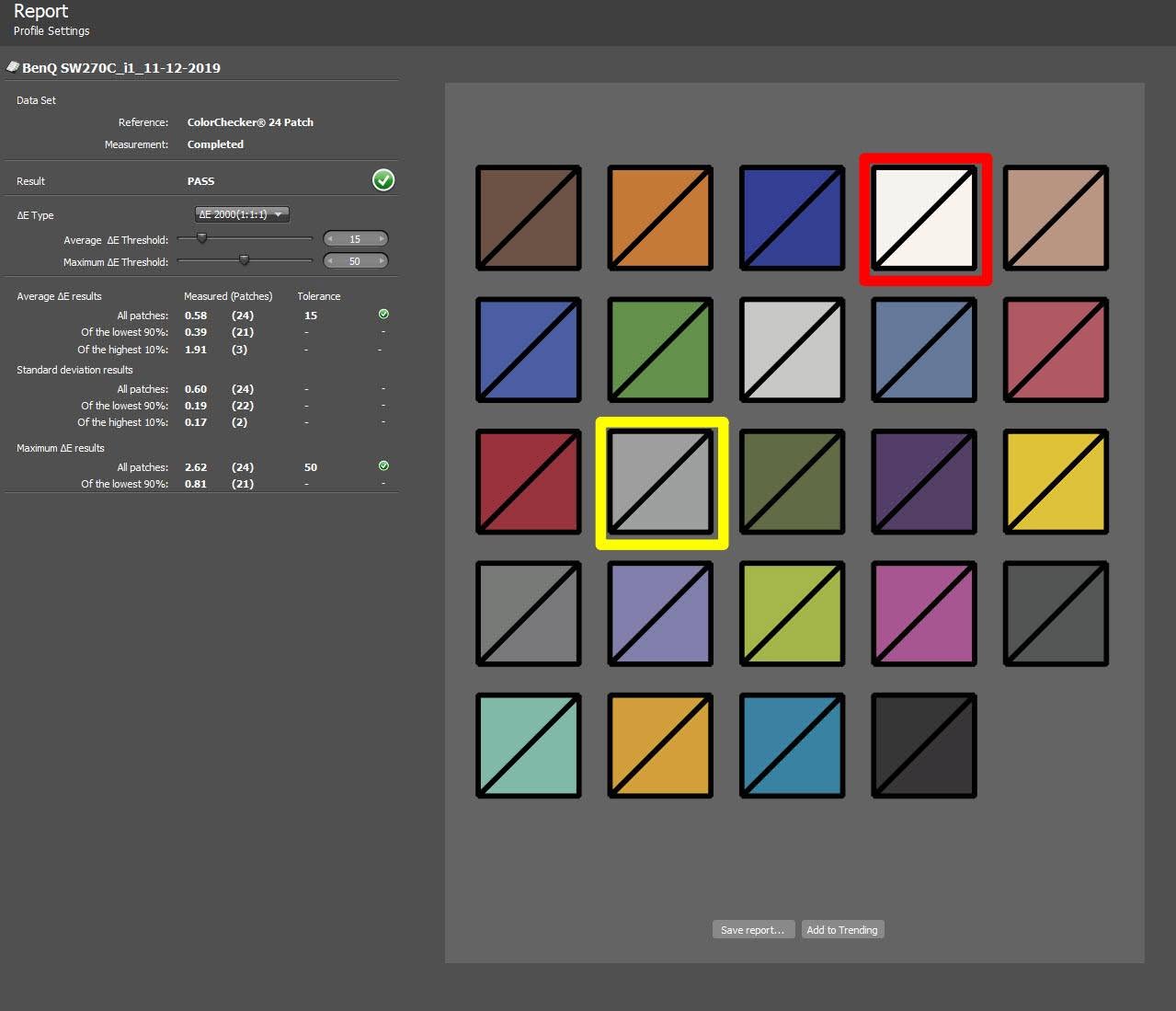

ต่อไป ผมก็มาลองแคลด้วยโปรแกรมของ i1 เอง คือ โปรแกรม i1 Profiler เวอร์ชั่น 3
แคลด้วยโปรแกรมของ i1 ผมเลือกเซฟไว้ที่โหมด Custom 2
ได้ค่า ได้ค่าเฉลี่ยเดลต้าอี ที่ 0.58 ครับ

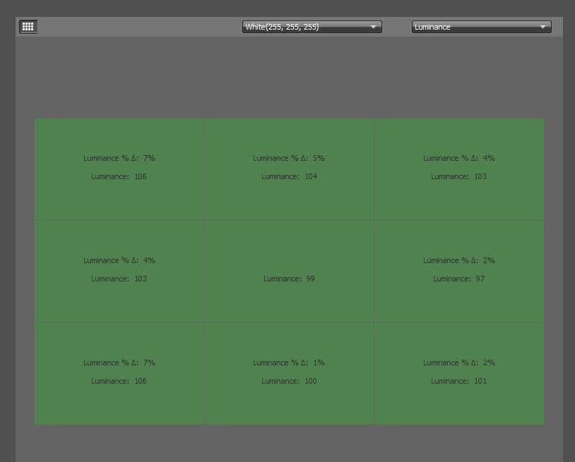

ต่อมาลองเช็คค่าความสม่ำเสมอของความสว่างของจอ ดูครับ
ผมตั้งค่าความสว่างตอนแคลไว้ที่ 100
ผลลัพธ์ที่ได้ถือว่าเยี่ยมครับ จอมีค่าความสว่าง โดยรวมไม่เกิน 10 % สูงสุดด้านซ้ายคือ 7%

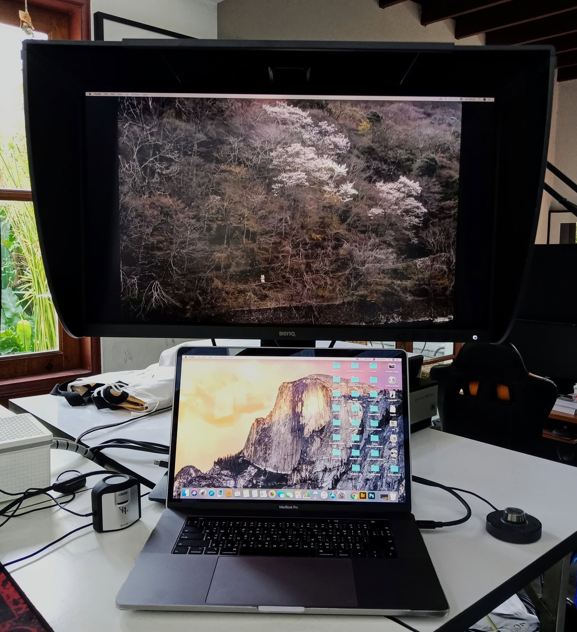

การต่อใช้งานกับ Notebook เป็นจอที่ 2 เพื่อเพิ่มประสิทธิภาพในการแสดงผล
ต่อจอ SW270C เข้ากับ MBP ผ่านพอร์ต USB Type C
จอ SW 270C นี้ มีพอร์ต USB Type C มาให้ด้วย ทำให้ไปต่อกับ Mac Book Pro รุ่นใหม่ ได้เลย เหมาะกับคนที่ใช้ MBP มากครับ ใช้สายเส้นเดียวจบ ไม่ต้องต่อเข้า Adapter ให้วุ่นวาย
(สาย type-C เค้าไม่มีมาให้นะครับ ต้องหาซื้อเพิ่ม)

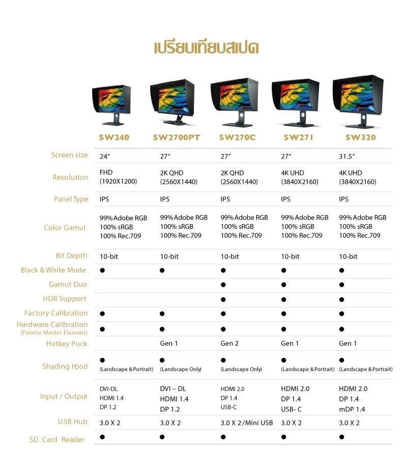

ตารางเปรียบเทียบจอ BenQ ซีรี่ย์ SW รุ่นต่างๆ
