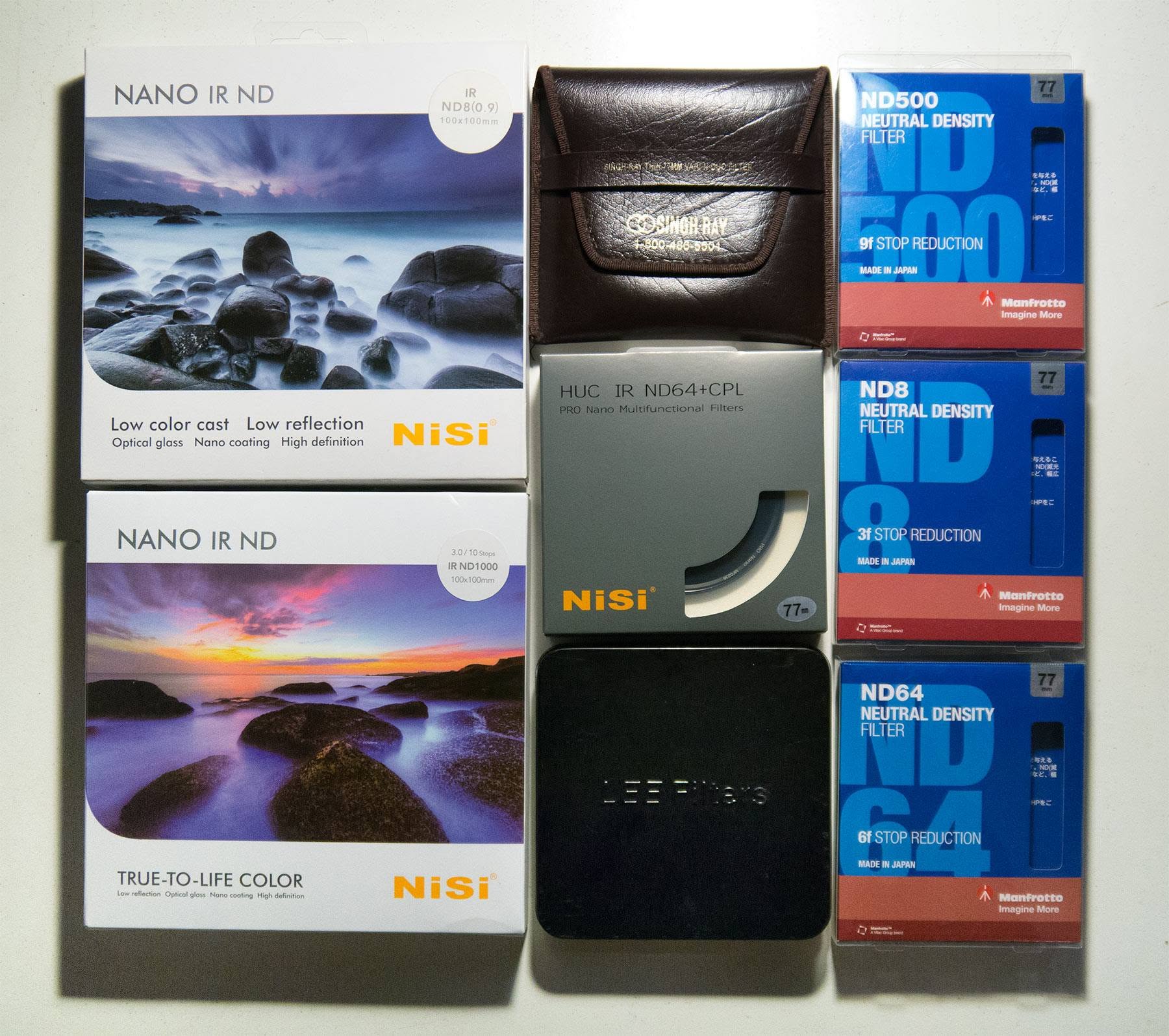

ฟิลเตอร์ผมเลือกมาทดสอบเปรียบเทียบครั้งนี้ มี 4 ยี่ห้อ ได้มาจากของผมเอง ยืมลูกศิษย์มา 2 คน และจากตัวแทนจำหน่าย อีก 2 เจ้า ได้แก่
- NiSi : แบบแผ่น ขนาด 100 มม. ND 3 stop กับ 10 Stop
- NiSi : แบบกลม ขนาด 77 มม. CPL+ ND 6 stop
- Manfrotto : แบบกลม ขนาด 77 มม ND 3 ND 6 และ ND 9 stop
- Singh-Ray : แบบกลม ขนาด 77 มม Vari-N-Duo (เป็นฟิลเตอร์ CPL + ND ที่ปรับความเข้มได้ 2-8 stop)
- LEE ฺBig Stopper ND 10 stop (มีในภาค 2.)

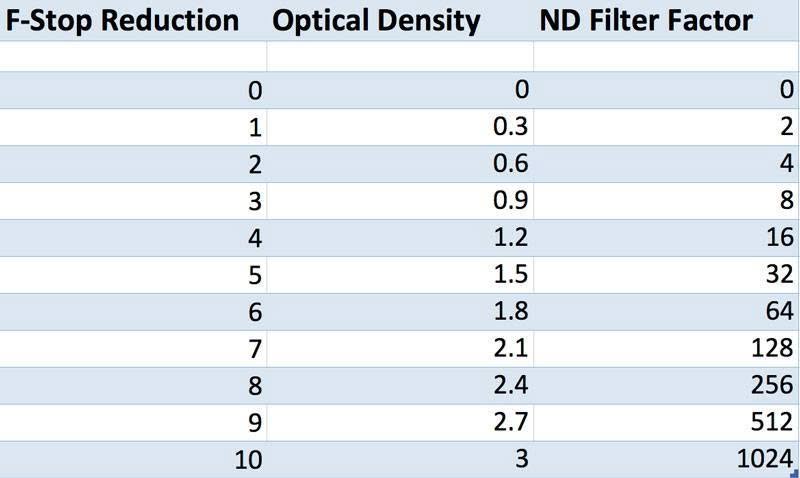

ND Filter Factor
จากรูปด้านบน วิธีจำง่ายของค่าความเข้มของฟิลเตอร์ที่เราใช้กันบ่อยๆ น่าจะมี ประมาณ 4 ตัวคือ
ND 8 = 3 stop
ND 64 = 6 stop
ND 500 = 9 stop
ND 1000 = 10 stop

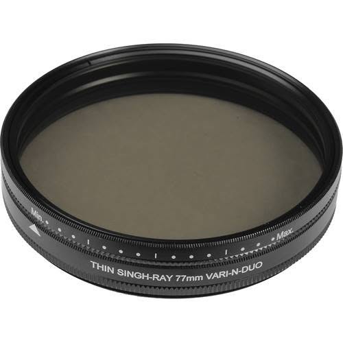

No. 1. Singh-Ray Vari-N-Duo
(ต้องนำเข้า มีราคาเป็นเงินไทยประมาณ หนึ่งหมื่นหกพันบาท)
Singh-Ray 77mm Vari-N-Duo Polarizing Variable Neutral Density Filter (Thin Ring)
Singh-Ray Vari-N-Duo เป็นฟิลเตอร์ชื่อดังในหมู่ช่างภาพสายแลนด์ในต่างประเทศ ฟิลเตอร์ตัวนี้ จะมีวงแหวน 2 ชั้น คือเป็นฟิลเตอร์โพลาไรซ์กับฟิลเตอร์ ND แบบปรับค่าได้จาก 2 - 8 stop

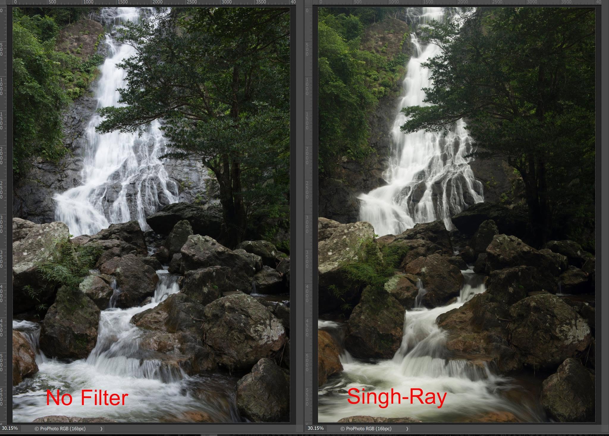

**ตอนไม่ใส่ฟิลเตอร์ เซ็ทกล้องไว้ที่ s. 1/13 , f/11. ISO 50

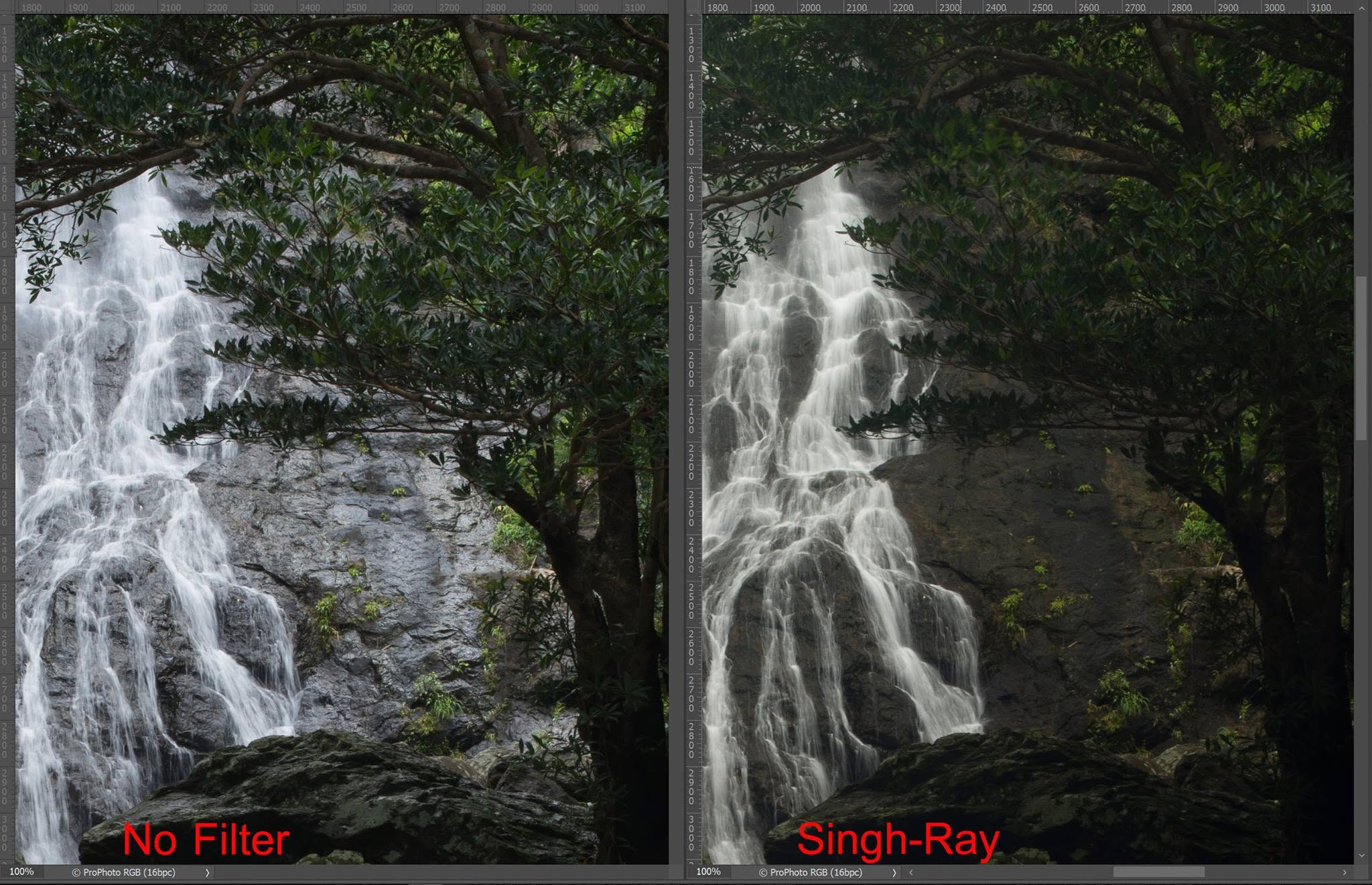

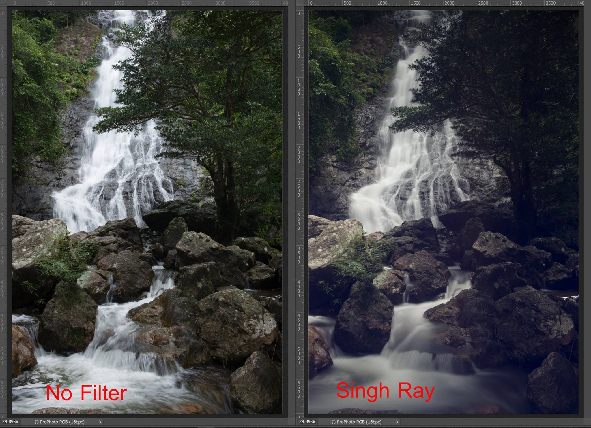

ภาพเปรียบเทียบ ซ้าย-ไม่ใส่, ขวา- Singh Ray

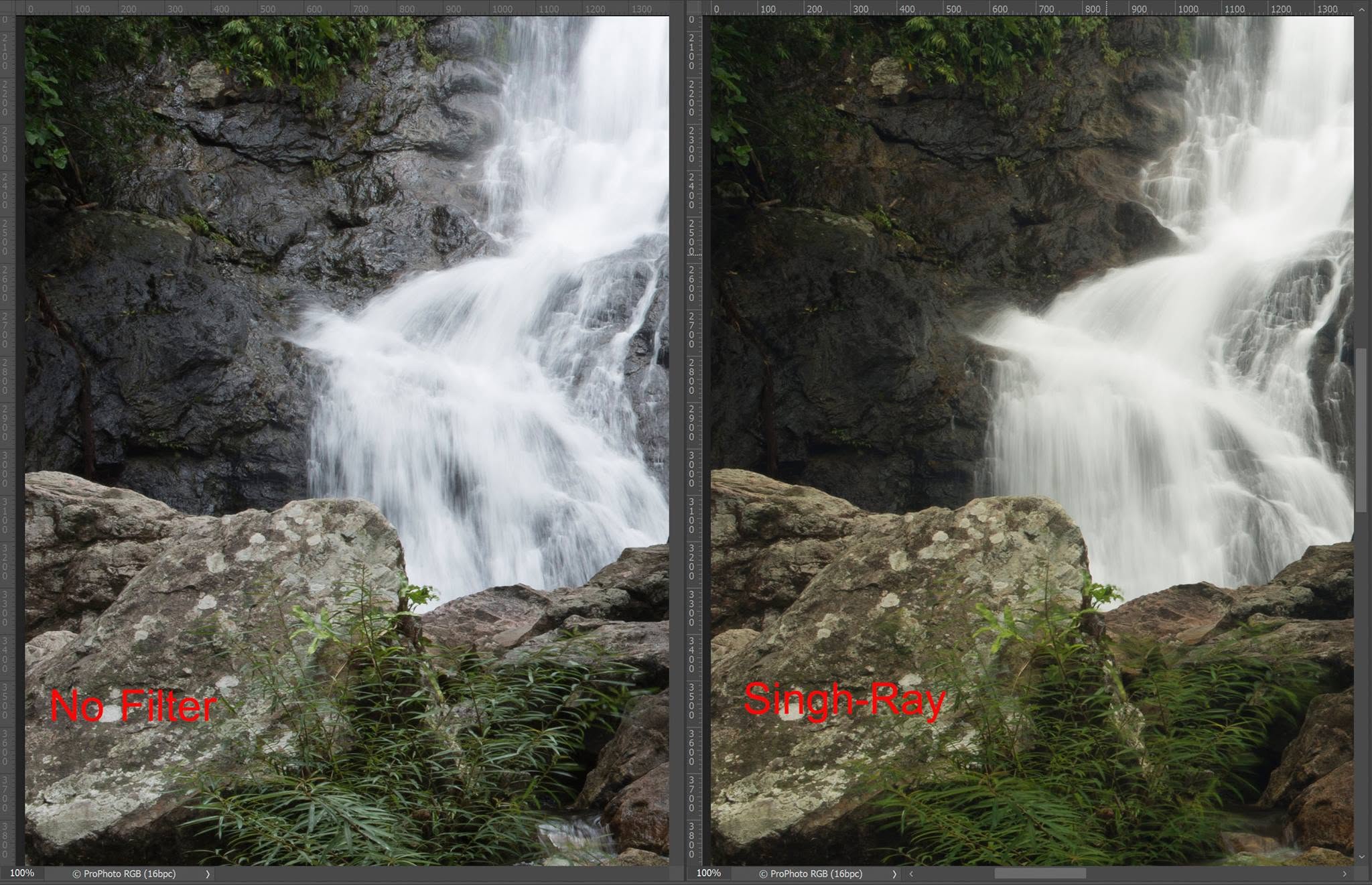

ใส่ฟิลเตอร์ ปรับค่า ND น้อยสุด สปีดชัดเตอร์ปรับลงมาอยู่ที่ s. 1/4 sec. หรือประมาณ 2 stop
ภาพขยาย 100 % ด้านซ้าย
ภาพขยาย 100 % ด้านขวา

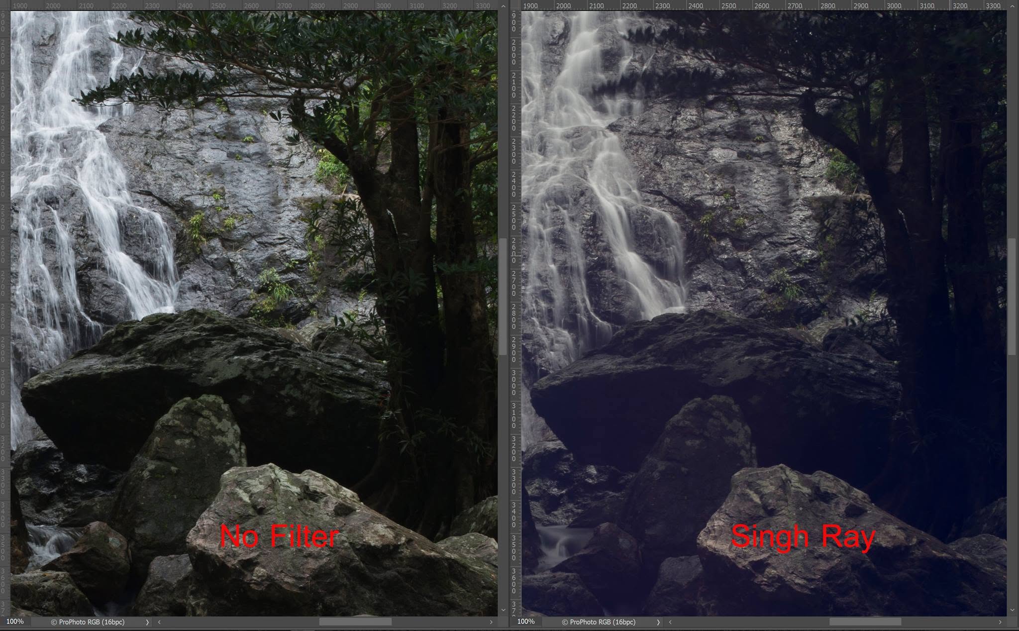

ต่อมาลองปรับค่า ND ให้เข้มสุด สปีดชัดเตอร์ไปอยู่ที่ 10 วินาที หรือประมาณ 8 stop
หมุนค่า ND เข้มสุด
หมุนค่า ND เข้มสุด ขยายภาพ 100 %
ผลลัพธ์ที่ได้คือ สีของภาพจะเพิ้ยนไป คืออมโทนเหลือง และเมื่อปรับเข้มสุดจะอมม่วง ฟิลเตอร์ตัดแสงสะท้อนของผิวหินได้ แต่ความคมชัดลดลงไปมาก และสุดท้าย เสียรายละเอียดในเงามืดไปพอสมควร

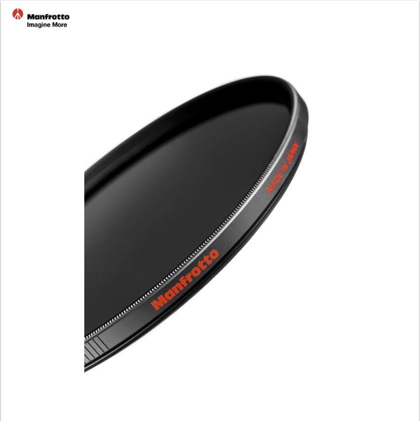

No. 2. Manfrotto ND500 ( 9 stop reduction)
Circular ND500 lens filter with 9 stop of light loss 77mm
Link : https://www.manfrotto.us/circular-nd500-lens-filter-with-9-stop-of-light-loss-77mm
ผมได้ฟิลเตอร์ Manfrotto ND500 ตัวนี้มาก่อนไปทดสอบไม่กี่วัน จากทาง บริษัทผู้นำเข้าเห็นผมกำลังจะ Battle ฟิลเตอร์ เลยส่งมาให้ลอง ผมก็ไม่ทันดูละเอียด พอได้ถึงน้ำตก จึงเพิ่งรู้ว่าเป็น ND ที่เข้มมากถึง 9 stop (ทีแรกนึกว่าสัก 3-6 stop) ราคาจากเว็บต่างประเทศ ประมาณ สี่พันกว่าบาท

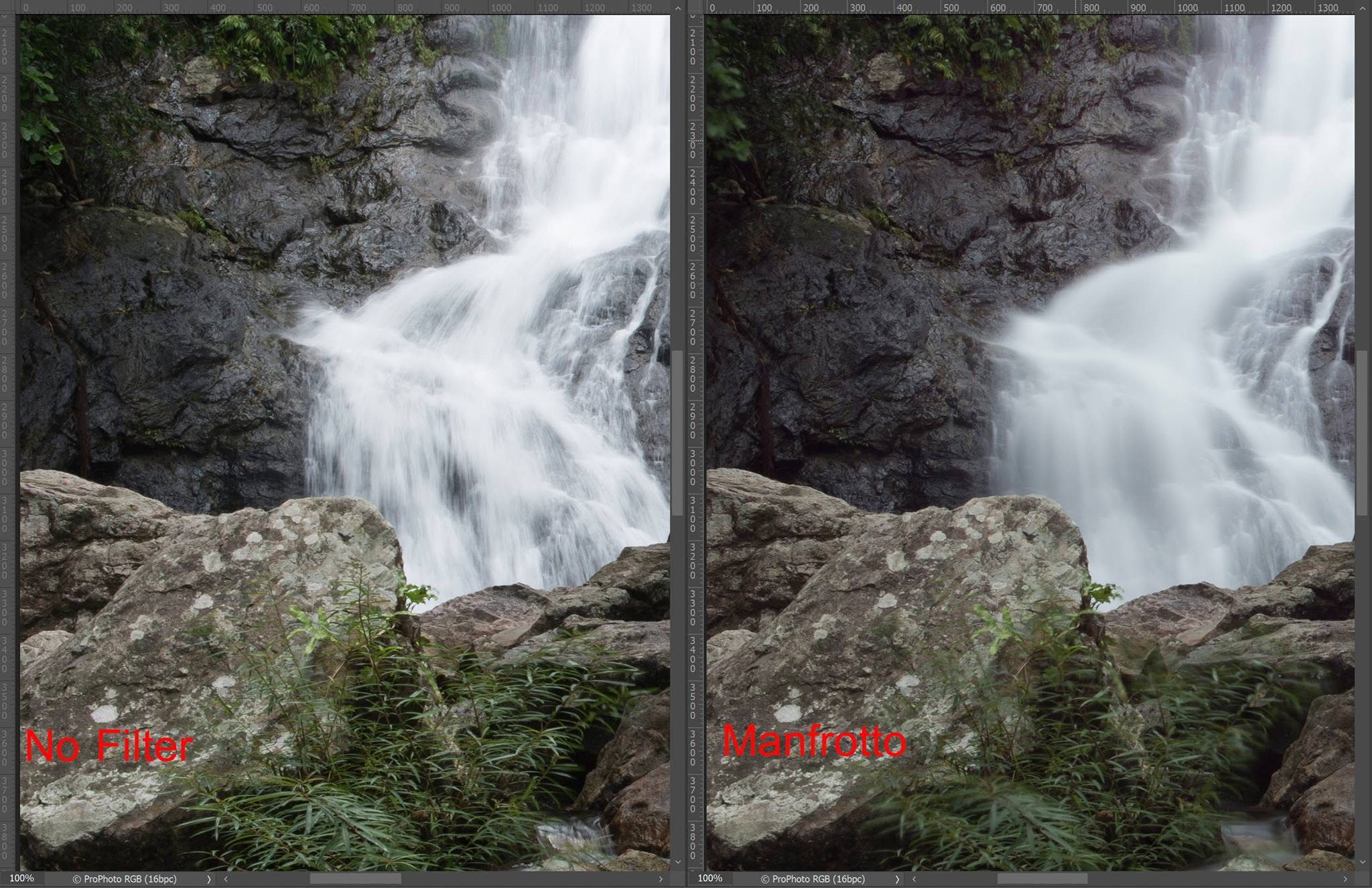

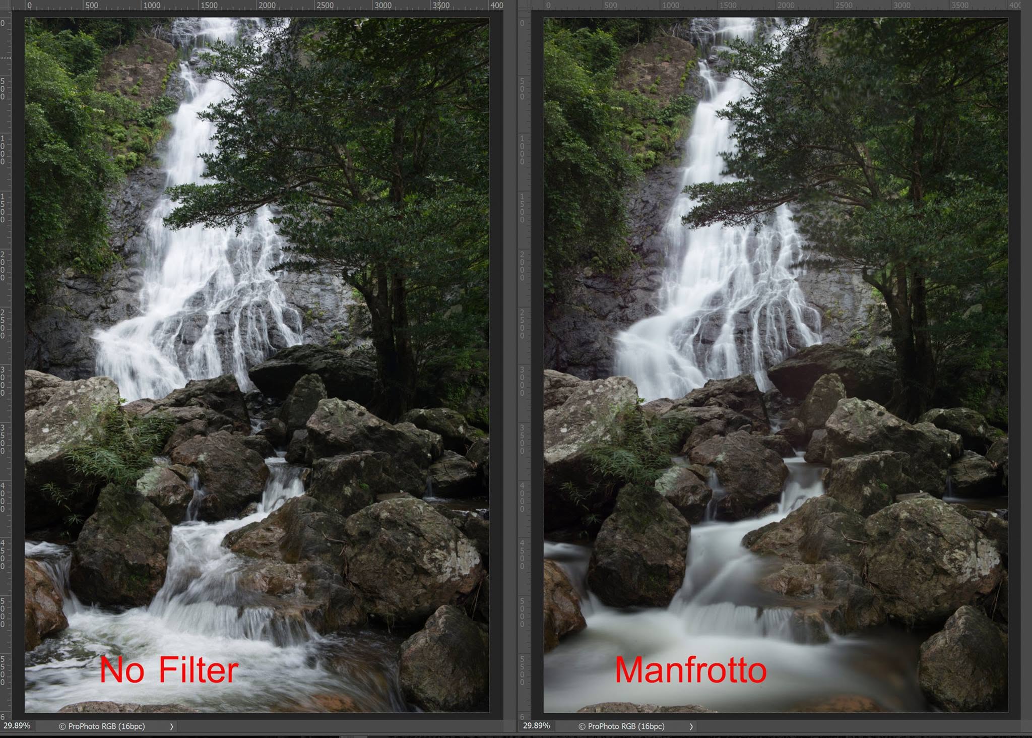

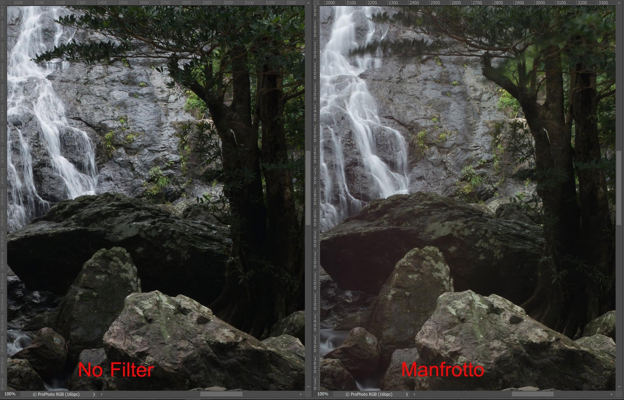

มาลองดูรูปกันดีกว่าครับปกติ สปีดจะอยู่ที่ 1/13 วิ เมื่อใส่ฟิลเตอร์ สปีดจะไปอยู่ที่ 30 วินาทีกันเลยครับ
ภาพเปรียบเทียบ ซ้าย-ไม่ใส่, ขวา- Manfrotto ND500
ภาพขยาย 100 % ด้านขวาดูจากภาพ ผลลัพธ์ที่ได้ ฟิลเตอร์ Manfrotto ND500 มีความเพี้ยนสีน้อยมาก WB แทบไม่เปลี่ยน แม้จะมีความเข้มมากถึง 9 stop มีตรงส่วนเงามืดที่ติดม่วงเพียงเล็กน้อย ความคมชัดยังใช้ได้ และไม่ค่อยสูญเสียรายละเอียดในเงามืดเลย เป็นฟิลเตอร์ที่เข้มมากถึง 9 stop ที่ให้ผลดีที่สุดตั้งแต่เคยใช้มา

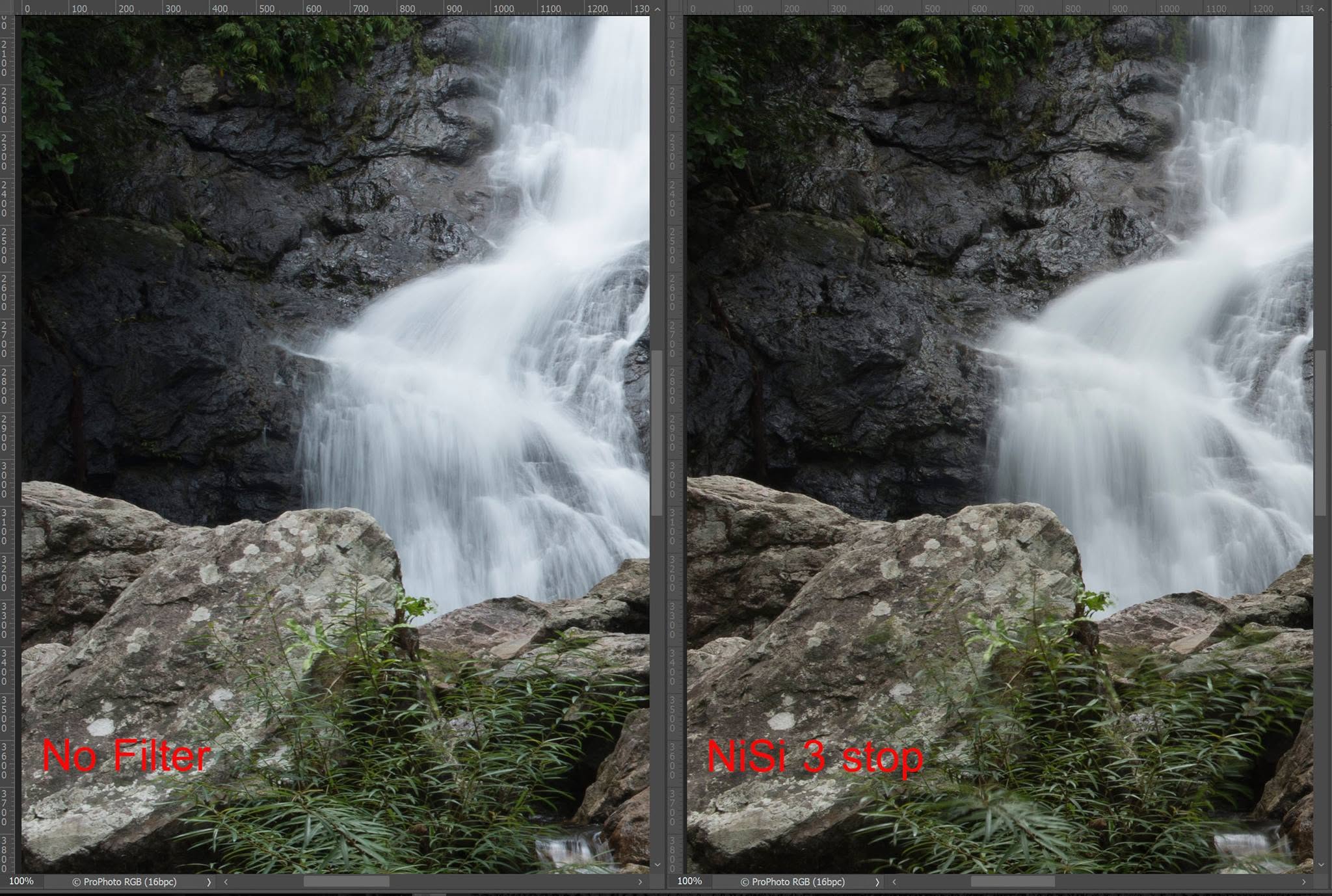

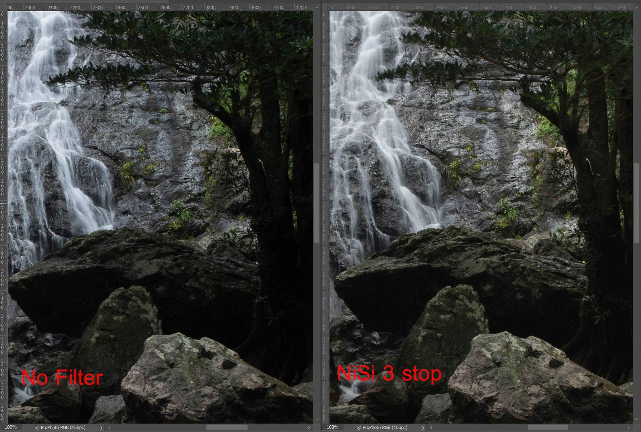

ภาพเปรียบเทียบ ซ้าย-ไม่ใส่, ขวา- NiSi ND8
ดูจากภาพ ผลลัพธ์ที่ได้ ฟิลเตอร์ NiSi ND8 (3 stop) มีความเพี้ยนสีน้อยมาก WB แทบไม่เปลี่ยน ความคมชัดยังใช้ได้ดี และไม่สูญเสียรายละเอียดในเงามืดไป แต่ด้วยความเข้มเพียง 3 stop จะเอาไปเปรียบมวยกับ Manfrotto 9 stop ตรงๆ ก็คงไม่ได้

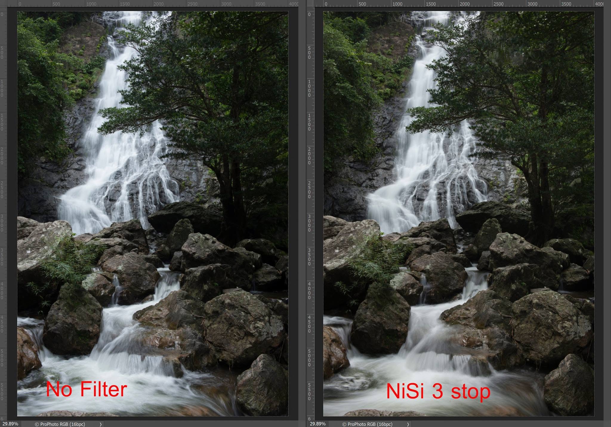

s. 1 sec. , f/11, ISO 100

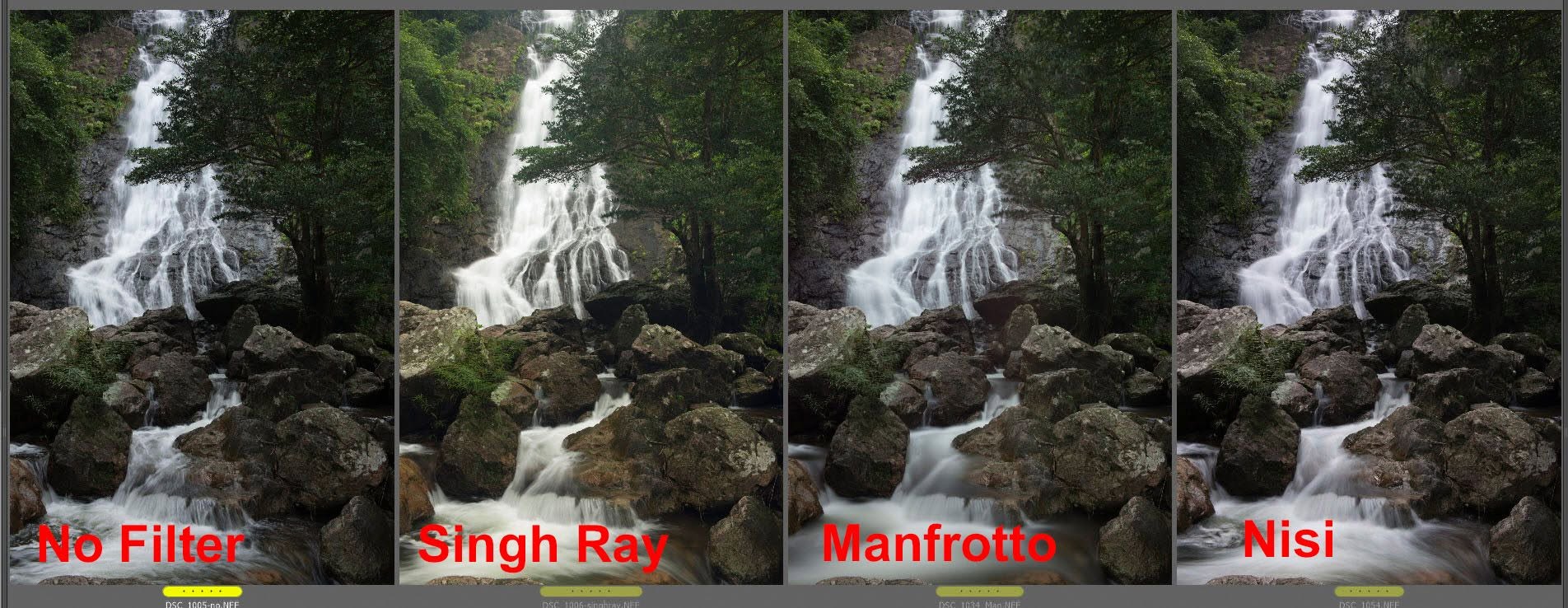

.บทสรุป ทดสอบภาคสนาม
สำหรับ 3 ฟิลเตอร์
ความคมชัด : Manfrotto กับ Nisi ทำได้ดี, Singh-Ray จัดว่าแย่ อาจจะเป็นเพราะความหนาของฟิลเตอร์ที่มี 2 ชั้น CPL+ Vari NDรายละเอียดในเงามืด : Nisi ตามมาติดด้วย Manfrotto แต่ Manfrotto นั้นมีความเข้มถึง 9 stop NiSi แค่ 3 stop ก็ต้องถือว่าทำได้ดีมาก ส่วน Singh-Ray เสียรายละเอียดไปพอสมควร
ความเพี้ยนของสี : Manfrotto กับ Nisi มีความเพี้ยนสีต่ำมาก Singh-Ray นี้เพี้ยนออกหน้าอย่างไม่ต้องสังเกตุกันเลย
รอบนี้ ผมให้คะแนน Manfrotto กับ Nisi ดีเยี่ยมสูสีกัน , ส่วน Singh-Ray แพ้ราบคาบ
