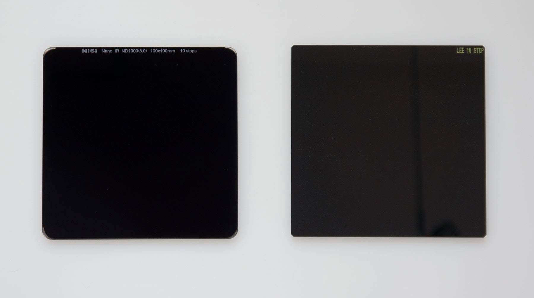

ยก 3 นี้ มาวัดกันตัวต่อตัว ระหว่าง NiSi กับ LEE ที่เป็นฟิลเตอร์ ์ND 1000 ที่มีความเข้มมากถึง 10 stop และแบบแผ่น 100x100 mm. ด้วยกันทั้งคู่

ซ้าย NiSi - ขวา LEE

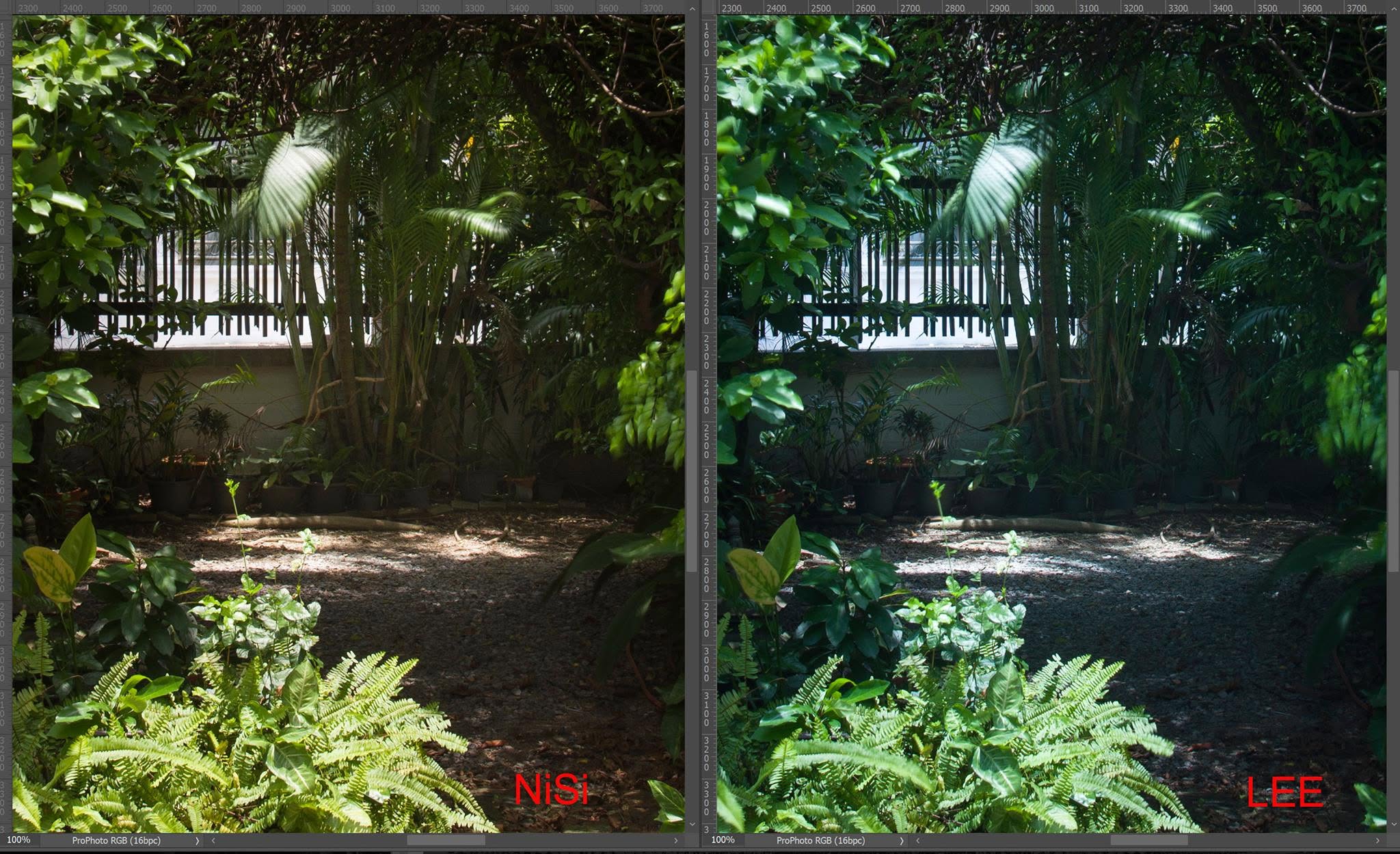

ภาพเปรียบเทียบ ขยาย 100 % ดึง shadow ขึ้น 1.5 stop
ภาพข้างบน ปรับไฟล์ใน Raw ดึง exposure ตรงส่วนเงามืดขึ้น 1.5 stop ซูมขยาย 100 % ภาพซ้าย NiSi ขวา LEE

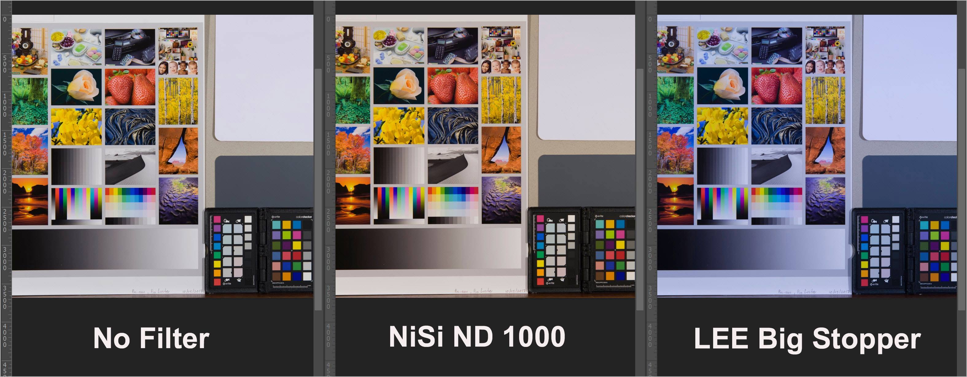

ภาพเปรียนเทียบเรื่องความเพี้ยนสี

สำหรับฟิลเตอร์ ND 10 stop แบบแผ่น ขนาด 100x100 mm
NiSi ซึ่งมีราคาถูกกว่า 1,500 บาท มีความเพี้ยนสีน้อยว่า โดย NiSi จะอม warn ขึ้นเล็กน้อย แต่ LEE จะอม Blue ขึ้นอย่างมาก, ส่วนเรื่องความคมชัด ทั้งสองทำได้ใกล้เคียงกัน โดยทาง NiSi จะมีดีเทลในเงามืดสว่างกว่าเล็กน้อยครับ
