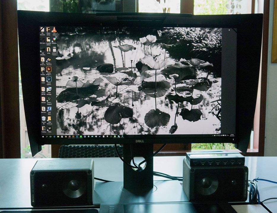

หน้าตาจอด้านหน้า ที่ผมใช้เป็นจอหลักในการทำงาน ใส่ Hoodบังแสง+วางลำโพงประกบไว้ข้างซ้าย-ขวา
